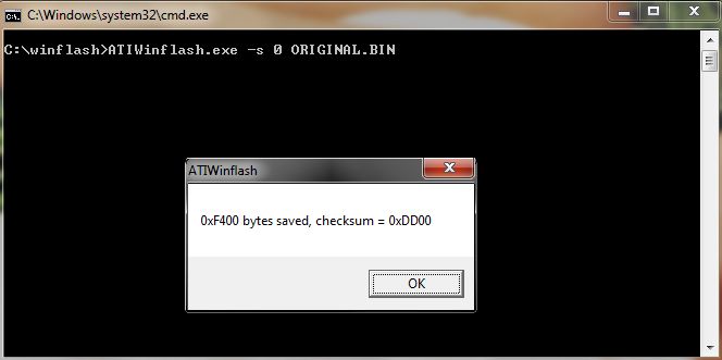

Trebron09 #12859 üzenetére
Meg kerestem ezt a BIOS-t ami van a kártyádon TÉNYLEG szarul van gyárilag benne a konfiguráció!
De át írtam neked csak fel kell tenned a kártyára és lefogja venni az órajelét 157/300.ra!
Kicsomagolod és csináltam bele 3.db konfig CMD-t
BACKUP.CMD = Ezzel kell kezdened!!! ez lementi a kártyádról az eredeti BIOS-t
RESTORE.CMD = Ezzel tudod vissza írni az EREDETI BIOS-t a kártyára amit lementettél róla!
UPDATE.CMD = Ezzel tudod az ÚJ BIOS-t felírni a kártyába!
Tehát semmi mást nem kell tenned csak letöltöd kicsomagolod és először a backup.cmd-t elindítod (lehetőleg a saját gépből indítsd! ne total komanderből vagy egyéb fájl kezelőből) ez elmenti az eredeti BIOS-t ha ez megvan kifogja írni egy kis ablakban hogy sikerült az elmentés. Ezután OK-t nyomsz és megvagy a lementéssel!
Valami ilyesmit fogsz látni majd
Ha ezzel megvagy akkor elindítod az UPDATE.CMD-t ez fel fogja írni a kártyába az új BIOS-t hasonló képen mint az előző műveletnél csak itt a végénél majd kéri hogy indítsd újra a gépet! (jobban mondva csak rá kell nyomnod magától újra fogja indítani a gépet) ha minden jól csináltál akkor ezek után már jó lesz a PowerPlay és lefogja venni a kártya órajelét!

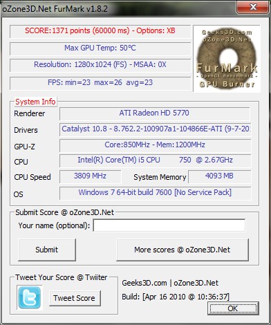

Trebron09 #12843 üzenetére
Hát 2D-ben 157/300. nak kell lenni az órajeleknek! ugyan úgy ahogy az összes 57xx és 58xx kártyának!
De most az everest-ben úgylátom semennyire sem veszi le marad 740/1200.on! Vagy nem jól távolítottad el a 4830.as cuccait és ez miadt zavarodik össze a PowerPlay vagy pedig levan fixálva az órajel kilső progival! szedd le teljesen az ATi drivert aztán Driver Cleaner-el leradírozni még ami maradt az uninstall után! aztán mehet egy friss 10,8.telepítés ezután jónak kell lenni!
Trebron09 #12831 üzenetére
először is Everest ből frissebb kell mert az 5,30.már régi! tessék a leg frissebb=> EVEREST_Ultimate_Edition_v5.50.2253
FurMark ból is szedd le az 1.82 est
Végül: ha BenchMark ot csinálsz vele akkor csak a Xtreme Burning et jelöld be a mapping és az FX opció nem kell!
itt az én tesztem! bár nekem 5770.em van!
