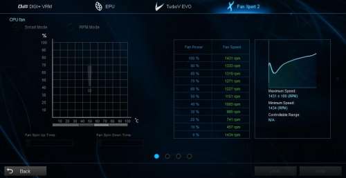

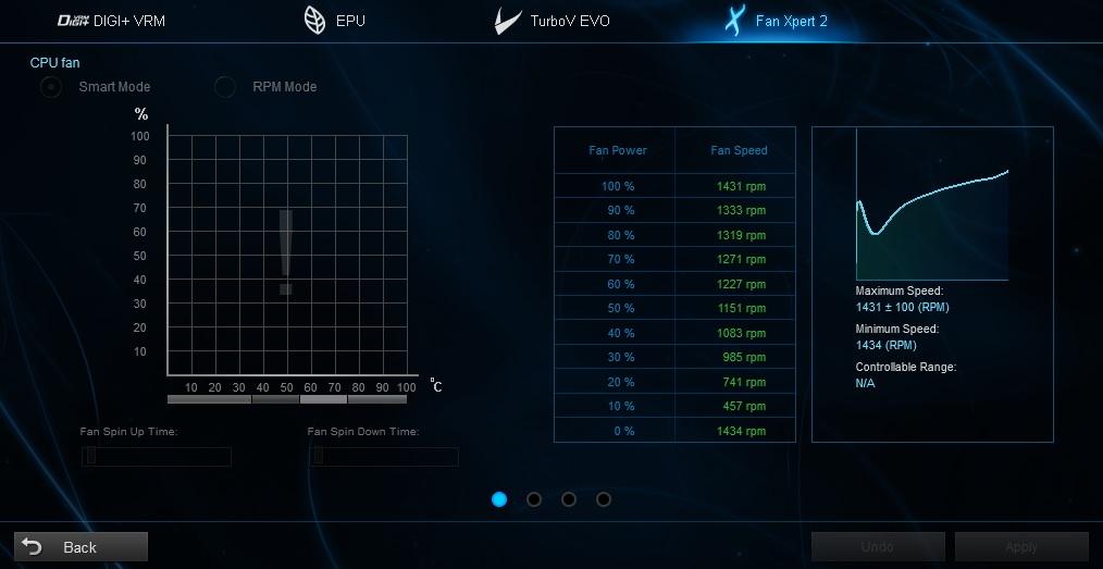

csabsz13
a freezer 4pines, a ház ventije, ami a CPU-opt az csak 3 pines.
kihúztam a 3pinest, így már állítható a freezer!
köszi!ST05:
igen, de sajnos 4 házventi van és csak 3 chasis venti pin, ezért dugtam a negyediket a CPU opt-ba.

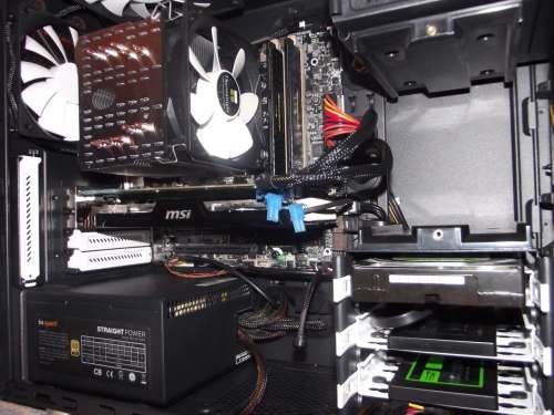

smiti
syler123 #336 üzenetére
A gyárihoz képest 15 fokkal hűvösebb idle. Bár nem tudom, hogy minden 4670K-hoz ezt a slim hűtőt adják-e de ez valami borzasztó volt.Terheletlenül szinte nem is hallani a hangját, teljes fordulaton viszont megjön a hangerő, de szerintem inkább szélzaj mint a venti. De viszont ekkor már nagyon hűt is. Az is igaz, hogy én minden ventit leszabályoztam a lehető legkisebb fordulatára, nekem a csend a fontosabb.
mod.: Az adatlapod szerint Neked egy FRACTAL DESIGN CORE 3000 házad van, nekem ez egy Arc Mini.

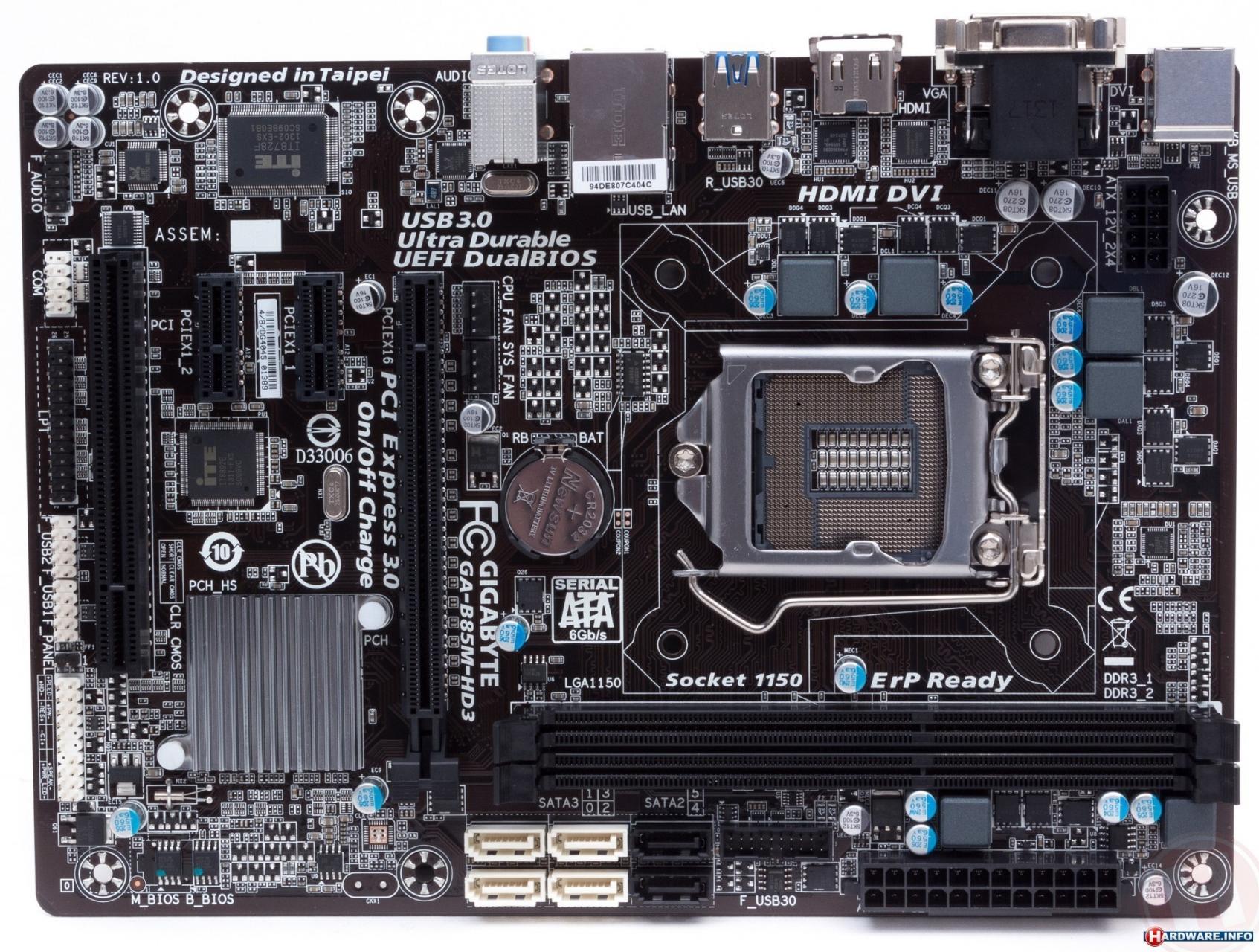

fail0verflow
Helló!
Úgy egy hete vásároltam egy B85M-HD3 alaplapot.
még nem volt alkalmam kipróbálni mivel nincs még ram a gépembe.A problémám az hogy ahova a cpu-t kell tenni ott mintha lenne valami probléma.csatoltam egy fájlt, kis fekete pontokat tettem oda ahol mintha feljött volna az a kis cucc.amikor ráteszem az ujjam akkor érdes, érződik hogy nem sima...
