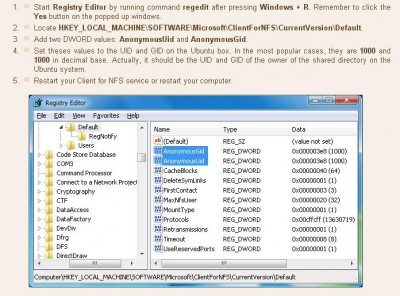

A Win7-nél úgy látszik fejlesztették az NFS-t (évek óta először) és mostmár rendesen tud authentikálni. Ebből származik a galiba.Viszont szerencséd van mert googlin elsőre találtam egy blog-ot, ami leírja mit lehet csinálni.
Viszont a routeren nem az a GID meg UID ami a blogban van, hanem 99. Ezt egyébként
cat /etc/passwd-al tudod megnézni.
A blog Linkje: LinkViszont mivel ez az infó annyira jó (és a blogok meg hajlamosak eltünni), kiveszem ide is, hogy meglegyen (remélem megbocsájtja nekem a szerző).
Figyelem: A GID, UID meg a share is (192.168.1.1:/mnt) más a routeren! -

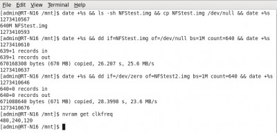

Amikor fentebb a block méretéről írtam ott az NFS (hálózati fájl megosztás) block méretéről volt szó. Azaz, hogy az NFS egy írásnál mennyi adatot nyom át a túloldalra (akik értik, a socket interfészen egyben írt adat).
Jelnleg mintha 16K lenne 32K helyett. A 32K-s block méret kb. 0.5-1 MB/s sebesség növekedést jelenthet. Százalékosan nem egy nagy érték, de tök ingyen van (lenne).
Amire te gondoltál az a fájlrendszer block méret. Ezzel absz. nem foglalkoztam, meghagytam ami volt (tipikusan 4K szokott lenni).
Olegen így lehet megnézni:
dumpe2fs -h /dev/sda3vagy 2.4-es kernel esetén így:
dumpe2fs -h /dev/discs/disc0/part3Fogalmam sincs mennyi lenne az optimális (ez diszk méretétől is függ). Ne várj csodákat tőle.

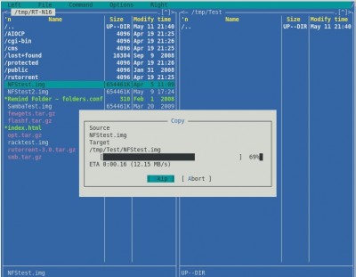

Külön köszönöm a képeket. Ezek szerint a magas CPU használat másolásnál elfogadhatónak tekinthető?
Majd megnézem hogy is van pontosan ez a mountolás. Megpingelve ugye evidens, hogy reagál is a dolgokra, de mountnál valahogy nem találja meg a könyvtárat. Nem tudom, de elvileg akkor a 'cd \\192.168.1.1\mnt'-nek is működnie kéne command prompt alól? Mert erre azt mondja hogy CMD doesn't support UNC paths.
Vagyis nem kéne működnie mert nem támogatja a hálozati útvonalakat... de passz.

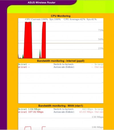

Hát elkezdtem másolni a routerre kötött winyóról, majd lefutattam a top parancsot, elég gáz az id paramétere szerintem:
Tasks: 52 total, 4 running, 48 sleeping, 0 stopped, 0 zombie
Cpu(s): 4.7%us, 41.1%sy, 0.0%ni, 2.8%id, 1.6%wa, 2.2%hi, 47.5%si, 0.0%stezek szerint a CPU ilyenkor 97.8%-on megy?
Másolás után közelített a 100%-hoz.

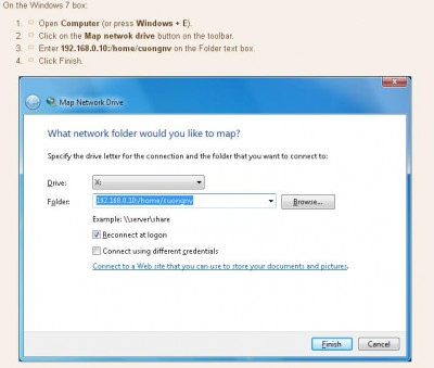

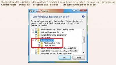

Ha olyan Win7-ed van ami tudja az NFS-t (Win7 enterprise/Win7 ultimate) akkor lehet NFS-t is használni.
LinkHa jól olvastam "Turn Windows features on or off"-al simán be lehet aktiválni.
Elvileg így kellene használni a megosztást: 192.168.1.1:/mnt, de a linknél egy ilyesmi példa van:
mount \\192.168.1.1\mnt s:
Ehhez persze, engedélyezni kell az NFS-t a routeren (USB application) ami router újraindítást igényel (Finish gomb előtt shutdown -u).

Valójában ~21.9 MiB/s az írási sebesség. Nem tudom miért 1000 hatványaival számol a dd parancs amikor a bemenetnél (jól) elfogadta a MB (MiB)-ot, ill. a számítástechnikában 1024 hatványaival szokás számolni.
Mindenesetre a különbség elhanyagolható (nekem SATAs diszk van a házban, alig gyorsabb USB-n keresztül).
Viszont az 5 MB/s is kevés megosztásnak ill. a 2MB/s-et továbbra sem értem (még a routeren belüli másolásnak is irreálisan kevés). Ezt egy kicsit részletezni kellene, hogy jött ki (LAN tipusa 100Mbit/Gbit, megosztás típusa, PCs kliens stb).
Egyébként leggyorsabban NFS-el lehet a routerhez csatlakoztatott diszkről letölteni. Ez jelenleg kb. 12 MB/s. Viszont windows-os gépen nincs alapból NFS kliens, ill. az MS NFS kliens hibásan kezeli az ékezeteket (bár zavaró lehet, ettől még működik).
Az image amit feltettél alapból tartalmazza az NFS-es megosztást (cat /etc/exports-al tudod megnézni). Ami hiányzik:
- Router web-en engedélyezni kell az NFS-t (mivel viszont ekkor újra fogja indítani, előtte érdemes leállítani az USB-ről futó dolgokat shutdown -u-val, ezt egyébként firmware upgrade előtt is érdemes megcsinálni)
- Windows-os gépre fel kell tenni a klienst, ill .felcsatolni a routertEzt már korábban a WL-500-as routerre leírtam, ime a link
A TCP-t használó megosztások (FTP, Samba) nagyon furcsán viselkednek. A legfontosabb furcsaság, hogy a routerre feltöltés (írás) gyorsabb mint az olvasás. Gyorsabb annak ellenére, hogy a diszk írása lassabb ill. irás esetén + műveletek is vannak. Ezt már panaszoltam a fejlesztőknek, javítottak is valamit, de nem oldották még meg. A probléma megoldását nehezíti, hogy a Broadcom (a SoC chip, meg az ethernet chip gyártója) nem adta ki a forráskódját a drivernek.
Amíg ezt nem oldják meg érdemes még Windows-os környezetből is NFS-t használni. Egyébként pl. az FTP max kb 10%-al lenne lassabb mint az NFS.
