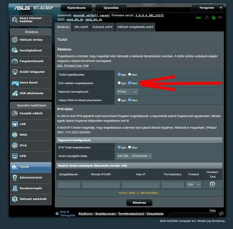

Egyszerű a megoldás, a routerben a tűzfal részben kapcsold ki a DoS kapcsolót.
Ez nem a DDos, hanem DoS, azaz sima szolgáltatásmegtagadás, azaz talán statisztikai alapon tiltogat, nem engedélyez dolgokat, mert szerinte úgy kevésbé veszélyes az élete. Az egyes menüpontokhoz kapcsolódó plusz infókat érdemes elolvasni, én is kevertem a két fogalmat. A szövegre húzott egérnél ott lesz egy kérdőjel, rákattintva előjön a magyarázat, néhány ilyen elolvasása után tökéletesen beállítható a router minden funkciója.

AC65p-nél a tűzfal fül alatti DoS kikapcsolása volt megoldás hasonlóra, látszólag minden rendben volt, de kívülről nem tudtam elérni a rendesen fix ip-re rakott, helyesen port-forwardolt szerveremet. Egy katt, és ment, azóta is jó.
A DOS nem egyenlő a DDoS-szal, ez simán csak szolgáltatásmegtagadás, ha úgy tartja kedve, minden beállítás ellenére letilt ezt- azt.

Feltettem, egy órája minden ugyanúgy megy, mint eddig, sebességre 940 átjön, amúgy pont ma jubiláltam, 30 napja ment a router.

Ha kivesznek a nat mögül, és utána se megy, akkor viszont DoS lesz, már megírtam többször is, én jártam úgy, hogy nem olvastam utána, és ddos-nak gondoltam, miközben ez dos, azaz szolgáltatásmegtagadás, szerintem valami statisztikai alapon letiltogat ezt- azt, látszólag minden oké, de mégse működik, nekem egy sima synology nas androidos appját nem akarta beereszteni, kikapcsolva tökéletes hónapok óta.
Amúgy érdemes a DoS faq-t olvasgatni: [link]

Nekem volt ilyen az első, 4 nap és 12 nap között ide jutott minden fw-rel a dolog, igaz nekem elég volt egy restart, utána ment megint, nem fw hiba volt, openwrt-vel is csinálta, ott a napi időzített restart se segített, volt, hogy a hajnali 4 órás újraindítás után este 8-kor már elment a net, próbáltma 12V 6A-es tápegységgel is, hátha az a baja, de ugyanazt csinálta, ez belső gond volt. Végül garis ügy lett belőle, érdekes, hogy ez életem első routere, amit gariba kellett adni.
A leadás előtt vettem egy másik ugyanilyet, az a gyári fw-rel tökéletes, 40-50 napja megy már hiba nélkül, a leadottal végül a szerviz sem tudott mit kezdeni, mert 40 napig vacakoltak vele, de egy 0 km-es új routert kaptam, ez viszont egyelőre a fóliás, bontatlan dobozban várja az új gazdát, szóval készülj te is a legrosszabbra.Ja, gondolom WMM, QoS, wifinél WPS is ki van nálad is kapcsolva, állítólag ezek instabillá tehetik a működést.

Ugyanez volt nálam is, gyári rendszerrel, openwrt-vel is csinálta, ledek rendben villogtak, de elment a belső háló is, a router ip-jén a nagy semmi volt, restart után tökéletes volt újra valameddig. Nem tudott vele a szerviz semmit csinálni, gondolom náluk is ugyanezt produkáltam, utána cserélték. Ne várj vele, célszerű a vásárlástól számított 6 hónapon belül lenni. Ja, és készülj fel, hogy ez ott lesz 3-4 hétig valahol, miután kibökök, hogy cserét adnak.

nekem pl az egyik szerverem frissíti a dns-t, ott 1 percenként le tudja kérdezni, az AC65P-nél meg talán csak 30 perces a minimum, ami nekem nem tetszett. Akármi frissítheti, noip-hez pl windows-os kliens is létezik.

A restoration tool-lal rakd fel a frisset, és mentésből állíts vissza valamit. Valami nem kerek ezekkel a routerekkel, többnek van olyan baja, hogy néha nem akar rendesen dolgozni, nekem is volt olyan, hogy már ugyanazt a fw-t 3x egymás után flasheltem fel, utána mindig nagy reset és áramtalanítás, csak hogy tuti jó legyen, végül az megy jó ideje, a frissítés is felment, hibátlan azzal is.

Ezért is írtam, hogy többnek van olyan baja, nem mindnek, többnek. Gondolom érted, ez mit jelent..
Még én is láttam már párat, holott úgy gondolom, nem kellett volna, én csak egy routert akartam, amit berakok, majd 4-5 évig rá se nézek, az előtő WDR-3600-asom tudta ezt, csak más lassú lett. Februárban vettem az első AC65P-t, annak a gariztatása már megtörtént, itt van a dobozos AC65P, a mi még a fóliából se lett kibontva, a jelenleg futó AC65P-s routeremet még akkor vettem, mikor a másikat csomagoltam valamikor májusban a garis elszállításhoz, de három héten belül lecserélem egy másikra, mert ugyan a gyári rendszerrel hibátlan, sőt, most már megy 80-90 napja, de openwrt-vel nekem vacakolt, a gyári rendszer tripla flashelésben bíztam, de nem értem, ez volt-e a megoldás, vagy csak szerencsém van, sőt, talán mint ha a gyárira először feltolt openwrt stabilabb lett volna a többinél, de vicc, hogy ilyeneket meg lehet figyelgetni, és ennél meg lehetett.
Nekem ezek után kevés bizodalmam maradt, pedig anno volt WL-500gP-m is, érdekes módon annak is router halál lett a vége.informatikus cég tulaj barátom le akart beszélni az asus hálózati termékekről, de nem hagytam magam, azt mondta, nekik nem fér bele a 10X-es haszon se, ha utána havonta hergelni kell valami eszközt, jó oka volt rá, hogy távol maradnak ezektől a dolgoktól...
