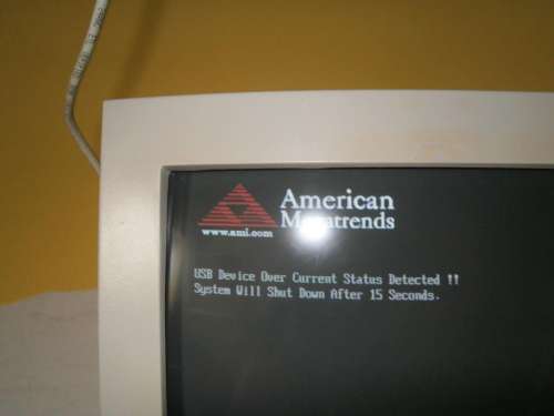

Csizi76
első kép szövege, mert alig látszik a piros betü... no any device exists!

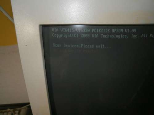

Csizi76
Segítséget szeretnék kérni SOS-ben. Van egy ASUS P7H55-M alaplap. Nem jut el bekapcsolás után a BIOS-ig sem. Bejön a monitoron (skár alaplapi, akár az 512-es PCI-e VGA-n keresztül) hogy ... képek
..... és
Aztán ennyi. Mi lehet a probléma? Tudna segíteni valaki. Előre is köszönöm. Ramokat kivettem, visszatettem, Vinyó 500Gb-os SATA, Optikai megh szintén SATA. Semmi nem lett ki és beletéve. Kivéve, hogy most kivettem a VGA kártyát és alaplapiról megy, ami megy. Ennyi...
