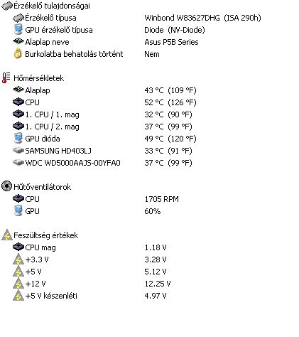

Hali!
Nos végül is tettem bele egy vadiúj tápot, az eredeti 400W-s volt (max. 390W).
Az új egy egyszerű (asszem M-Tech) táp, 430W max outputtal és, hogy is mondjam, "makulátlan".
Mintha újjá született volna, rendben vannak az Everest értékei is pár tizeddel nagyobb Volt értékeket mutatnak.
A régi táppal a következők voltak az értékek:
+ 12V : 11.97V
+ 5V : 4,95V
+ 5V készenléti : 4,73V
Ha ezek az értékek rosszak, annyit mondanék a másik tápról, hogy egy Gigabye G31 GS-2L-t tökéletesen futtat.Segítségeteket köszönöm.
asusp5b
Hát nem egészen.
Az okés, hogy a bootoláskor már nem "keresgéli" a hardvereket a Power gomb megnyomása után, 2-3 mp és indul a videókártya is, de az XP ma reggel valami Hardverprofil-váltós képernyővel nyitott, és volt egy "Profil 1" lehetőség, de a billenytűzet nem működött és meg kellett várni a 30 mp-et. Ez mi lenne? -
