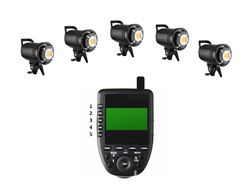

gyapo11
#7581
Köszönöm a tippeket! Az infrás kioldás is jó ötlet! Most már mindenképp különválasztva fog történni a kioldás és a beállítások átvitele, így tényleg nem kritikus a mikrovezérlő sebessége, sőt ez szerintem a megbízhatóságra is dob.
Akkor elkezdek ismerkedni az arduino-val is.

gyapo11
#7569
"a stúdióvakuk 300-500 Ws-osak, egy 100 W-os lednek 3-5 s kell ehhez. Ha meg növeled az expo időt és a ledek világítási idejét, akkor bemozdulhat a modell."
Ez mondjuk teljesen jogos, ráadásul a 100W csak a felvett teljesítmény.... Ez esetben mondjuk egy 1/1000 rövidségű villanásnak kb. semmi értelme, így a villanási idő paraméter -> kuka.
Lehet hogy meg kéne fordulni a lovon, és azt mondani, hogy ne a fényképezőgép süsse el a rendszert, hanem fordítva: a vezérlő felnyomja a LED-eket, mondjuk 1 másodpercre, közben elsüti a fényképezőgépet (van erre is csatlakozó) ez bőven belefér 1s-be, majd visszaáll modellfényre?
Köszönöm mindenkinek az eddigi válaszokat!
.DLL
"nemcsak lassú, de igen drága is"
Hallgatok rád...Szóval az applikáció: 5db LED-es stúdió lámpa fej (DIY) vezérlése egy kézből, egy központi egységről.
Az alábbi, nagyon idealizált illusztrációt dobtam össze, netes képekből:
Két módot kell tudniuk:
1. folyamatos fény, 0-100% (videós projektekhez)2.) Vaku mód: a beállított erősséggel villan exponáláskor, különben pedig csak az ún. "beállítófénnyel" világít, ami jóval kisebb intenzitású, nem égeti ki a modell szemét, kevesebbet fogyaszt, kíméli a LED-et, stb. A beállítófény a villanási erősséghez kötött, beállított %-kal (pl annak 40%-a) Ezen kívül terveztem egy "duration" azaz villanási idő paramétert is egyes témák "megfagyasztásához" akár 1/1000s, 1/2000s rövidségű villanás is kellhet.
Ezt a MicroBit-en egy küldött stringgel akartam megoldani, ami tartalmazta a lámpafej azonosítóját, a villanás, az állandó fény értékét (0-1023) és egy "duration" értéket, ezekből az azonosítónak megfelelő lámpa kihalássza az értékeket és beállítja az adott változókba, kb. ennyi. Ezen kívül ha a packet nem stringet, hanem egy számot tartalmaz (1) akkor azonnal a Flash azaz villanás érték kerül a kimenetre. Bocsánat, hogy itt végig a fenti screenshotra hivatkozom, azáltal talán jobban megérthető amit itt leírni próbálok.
A villanás triggerelését a fényképezőgép küldi ki a vaku csatlakotón.Lehet hogy ennek a triggerelését nem is a mikrokontrolleren keresztül kéne megoldani, hanem egy jóval egyszerűbb csatornán külön? A uC meg csupán a beállításokért felelne?
