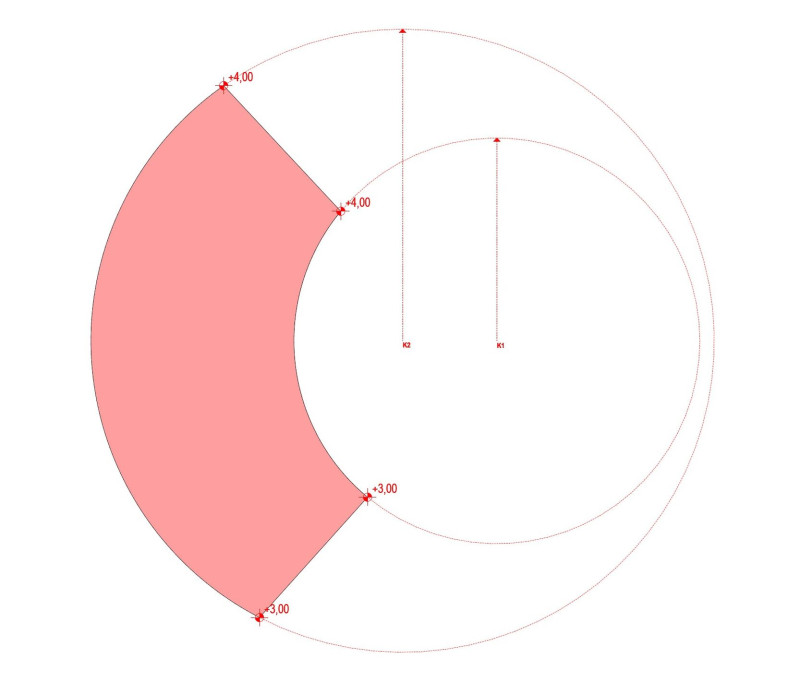

Sesy
sziasztok
egy ilyen födémet kellene lemodellezzek:
van valakinek valami hasznos tanácsa, hogyan lássak hozzá?
a rámpa tárgy nem jó, mert a két ív középpontja nem esik egybeelőre is köszönöm a segítséget
