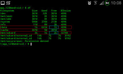

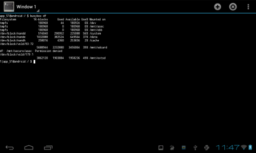

A stock android linux "df" parancs ilyen sajnos (eldobja a tortszamot es csak az egeszet hagyja meg, pl.: 3.9999 -bol 3 lesz). Ha hajszal pontos szam kell, akkor "busybox df" csak ahoz meg busybox kell, a busybox feltelepitesehez meg root... es matekolni is kell mert 1K blokkszamban adja vissza az ertekeket:
Necc
Huuu, ez igy semmitmondo sajnos.
Terminalba kellene a "df" valamint "mount" parancsokat lefuttatni, az mutatja meg mi a valosag.
Amit a TotalCommander feled mutat pedig 100% hogy hamis informacio.

Jajjj ne ne NEEE keverd te is a hattertar (avagy regimodian: ROM) meg a RAM fogalmat, mert a ketto tokre nem ugyanaz! Hiaba van manapsag a ketto egyazon fizikai chipen, NEM EGYAZON a ketto se fogalomra se funkcionalitasra. Bovebb infoval es felvilagositassal kapcsolatban a wikipedia szolgaltat szamodra informaciot.
A belso hattertar kiosztasat barmikor megnezheted ha kiadod a "df" parancsot terminal emulator-ban. Sajnos az android alapertelmezett df parancsa buta mint a fold, es nem jeleniti meg a tizedes ertekeket (1.99GB -ot 1 -nek jelenit meg), precizebben a "busybox df" tudna infoval szolgalni, de ehez meg a busybox csomag feltelepitese szukseges, ami rootolt telefonhoz van kotve sajnos.
A belso memoria reszet kepezi a /cache /data /efs /system illetve bizonyos esetekben a /mnt/sdcard is amennyiben a keszulek dokumentaciojaban szerepel "beepitett SD kartya" vagy hasonlo fogalom (azaz semmikeppen se az az SD kartya ami kulsoleg belehelyezheto).
Sajnos a RAM eseteben mar nem ilyen egyszeru a helyzet, mert itt a RAM egy resze RAMdrive-kent mukodik (a RAM egy szelete ugy viselkedik mint belso hattertar) es ide toltodik a kernel, a kernel modulok, es a legfontosabb driverek hogy azok szukseg eseten villamgyorsan elerhetoek legyenek. Ha egy keszulekre azt irjak, hogy 1GB RAM-ot tartalmaz akkor arra kobe vesett igazsagkent lehet tekinteni, annak ellenere, hogy a juser kevesebbet lat belole.

Sikerult nem eszrevennem hogy monospace-ben nincs felkover betutipus.
Tehat,
mount:
mount
df:
df
/dev/block kilistazasa:
cd /dev/block
ls------------------------------------------
Mas:Esetedben a hibakereses az alabbi lepeseket igenyli:
1) fel kell terkepezni a beepitett memoria felosztasat, avagy particios tablajat
2) meg kell allapitani, hogy melyik szelet avagy hanyadik particio tolti be a beepitett SD kartya szerepet
3) meg kell gyozodni, hogy valoban az adott particiot keressuk, majd le kell formazni vfat-ra. ha rossz particio kerul leformazasra, tonkretehetjuk a keszuleket (szoftveresen)
4) meg kell gyozodni arrol hogy formazas utan az android rendszer automatikusan felismeri az ujonnan formazott particiotFentebb az elso 2 ponton probalok atvergodni, a harmadik a kritikus lepes ahol tonkre lehet tenni a rendszert.

A parancsokat vagy ADB shell-be irod be vagy feltelepitesz egy terminal emulatort es ebbe irod be a parancsokat:
Peldak (beirando parancsok kiemelve):
mount:
root@android:/data/local # mount

root@android:/data/local # df
Filesystem Size Used Free Blksize
/dev 361M 32K 361M 4096
/mnt/asec 361M 0K 361M 4096
/mnt/obb 361M 0K 361M 4096
/system 590M 374M 215M 4096
/efs 11M 8M 3M 4096
/data 1G 782M 1G 4096
/cache 307M 5M 302M 4096
/mnt/sdcard 3G 3G 740M 32768
/mnt/sdcard/external_sd 14G 11G 3G 8192
/mnt/secure/asec 14G 11G 3G 8192
/mnt/asec/cz.jprochazka.dvbtmapeu-1 2M 452K 1M 4096/dev/block kilistazasa:

Ablakos #1807 üzenetére
Abszolut keszulekspecifikus, de altalaban aranyos a belso memorianak megadott ertekevel.
A fenti peldaban egy 8GB belso memoriaval szerelt keszulek lathato, ahol alkalmazasoknak egy 2GB-os particio van megadva, es van egy 4GB-os particio mint "beepitett" SD tarhely (a maradek ~2GB-ot a kulonbozo rendszerparticiok viszik el).
Idealis ertek nincs, de altalaban ha a /data particio szabad helye ~40MB ala esik, akkor kezd el ugatni a rendszer, hogy keves a szabad hely. -

DeathAdder #1805 üzenetére
Az esetek donto tobbsegeben az szokott lenni a problema, hogy egyszeruen elfogy a /data -n a hely, es ilyenkor nem enged nagyobb meretu alkalmazast telepiteni/letolteni.
Bar mar futottam olyanba is, hogy a /cache fogyott ki, illetve az /mnt/asec nem az /mnt/sdcard-ra mutatott, hanem a root-ra, es emiatt nem lehetett nagyobb meretu alkalmazasokat mozgatni/telepiteni, de ez utobbiak custom ROM eseten fordult csak elo, es nem az en telefonjaimon.Egy szonak is szaz a vege, szerintem terminalbol futtasd le a "busybox df" parancsot, es az majd kiboki, hogy hol van helyhiany, mar ha tenyleg az a gond.
En szemely szerint ilyen beragadt fajlokkal meg eletemben nem talalkoztam, pedig mar jo ideje (1 eve es 4 napja
) hogy androidos telefonom van, es mar jo par szaz alkalmazast (ha nem ezres nagysagrend) feltelepitettem/ujratelepitettem.
Necc
DeathAdder #1801 üzenetére
Nincs eleg hely a /data particion.
Helyezz at par alkalmazast az SD kartyara, move 2 SD vagy link 2 SD eljarassal, vagy csak egyszeruen torolj le par app-ot ami nem kell.

DeathAdder #1534 üzenetére
busybox-on keresztul add ki legyszi azokat a parancsokat, az alap androidos parancsok teljesen mas erteket adhatnak vissza, vagy le se futnak (a legtobb samsung telefon pl. alapbol azt se tudja mi az a masolas (cp) parancs, mig az SE telefonok nem tudjak ertelmezni a "-h" kapcsolot a "df" parancsban). Tehat:
su
busybox df -h
busybox mountTehat, root jogot kerunk (tudtommal a busybox csak rootkent hivhato be), busyboxon keresztul listaztatjuk ki a szabad helyet particionkent (ha valami a /data -ra van symlinkelve hiaba nezegetjuk csak a /system -et), illetve lekerunk egy mount-ot is, hogy meggyozodjunk irhato-e a /system.
Tovabba jo lenne tudni, hogy a /system/etc/hosts fajlra van-e egyaltalan irasi jog.Ha a /system csak olvashato, akkor tegyuk irhatova:
busybox mount -o rw,remount /system
Illetve a fajlengedelyeket a chmod paranccsal tudjuk lekerni/modositani a parameterek hirtelen nem jutnak most eszembe (nincs idom most kikeresni, de szerintem egy jobb fajlkezelo is megteszi).Szolj ha ezek utan se megy vagy valami nem ertheto
