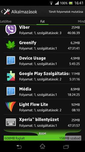

KitKat-nél a Wakelock Detector csak roottal működik? Root nélkül nincs alternatíva? -
