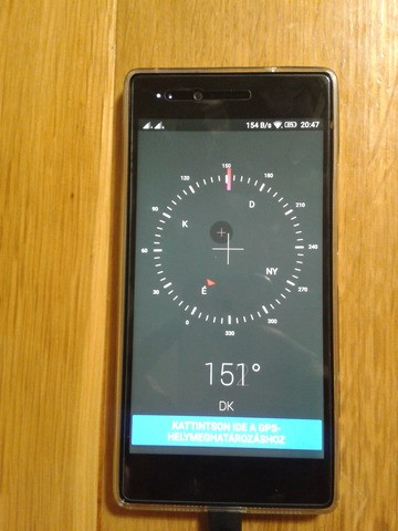

Luc001
Én nem is mondtam hogy a gyrot kéne kalibrálni.
Na jó akkor nem gravitációérzékelő hanem gyorsulásmérő, ez határozza meg a készülék helyzetét a térben, na ezt nem kalibrálja. Így az automatikus elfordulást nem tudja jól kezelni egyenes telefonnal elfordított képet mutat. és ha fotót készítek vízszintes telefonnal az visszanézés után elfordítja a képet. -
air
Luc001 #28381 üzenetére
Nincs is benne gyro szenzor. Lenovo Vibe Shot:
Sensors Accelerometer, proximity, compass
Egyébként ennek milyen hatással kellene lenni a kamerára? -

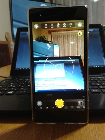

Luc001
Hátha itt tudtok segíteni.
Van egy Lenovo Vibe Shot (android 6 ) telefon szenzor problémával. Nem tudom kalibrálni.Már egy csomó app-ot kipróbálta ahol tudtam ott kalibráltam de nem volt hatással a telefon kamerájára.
Így néz ki most.Létezik valami hatásos kalibráció, vagy esetleg rossz a szenzor?
