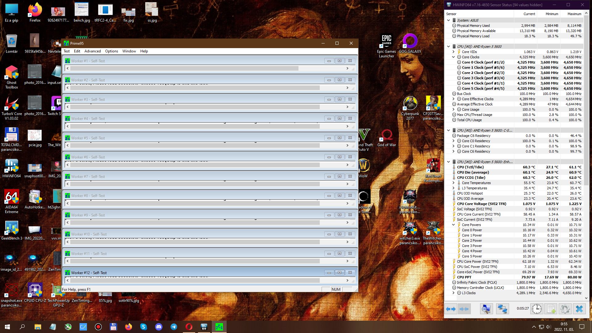

Na rápattintottam a Wraith Prism-et az 5800x3d-re
egy kis warzone után: Max 67C volt de átlag 58-64 között mocorog a temp

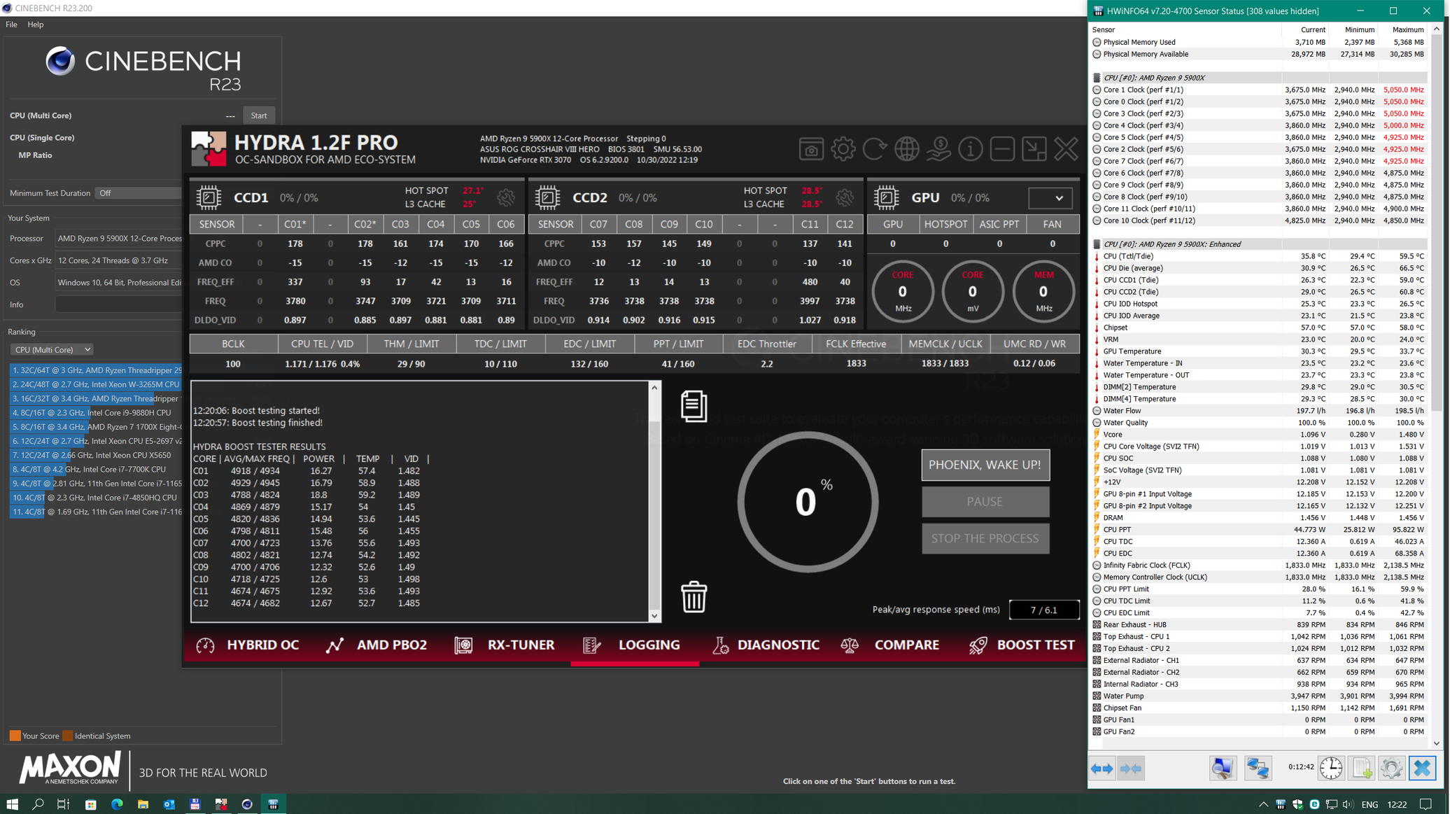

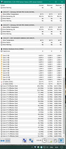

Én a CO részét próbáltam. Ott -15-ről indul, 2-nként emel (10 perces egy-egy kör), aztán amíg bírja a proci.
És ez ugye 6x.
Valaki írt feljebb gyorsabb metódust, meg van akinek a kitesztelt beállítások sem voltak stabilak.
Itt a sima 5600-zal 4.8-ig juttottak 1.35-tel, jóval nagyobb fogyasztással.
Ehhez képest szinte nulla beállítással 4.65-öt megy, sokkal kisebb fogyival. Ezért írtam, hogy nem éri meg, persze ha kiváncsi vagy... -

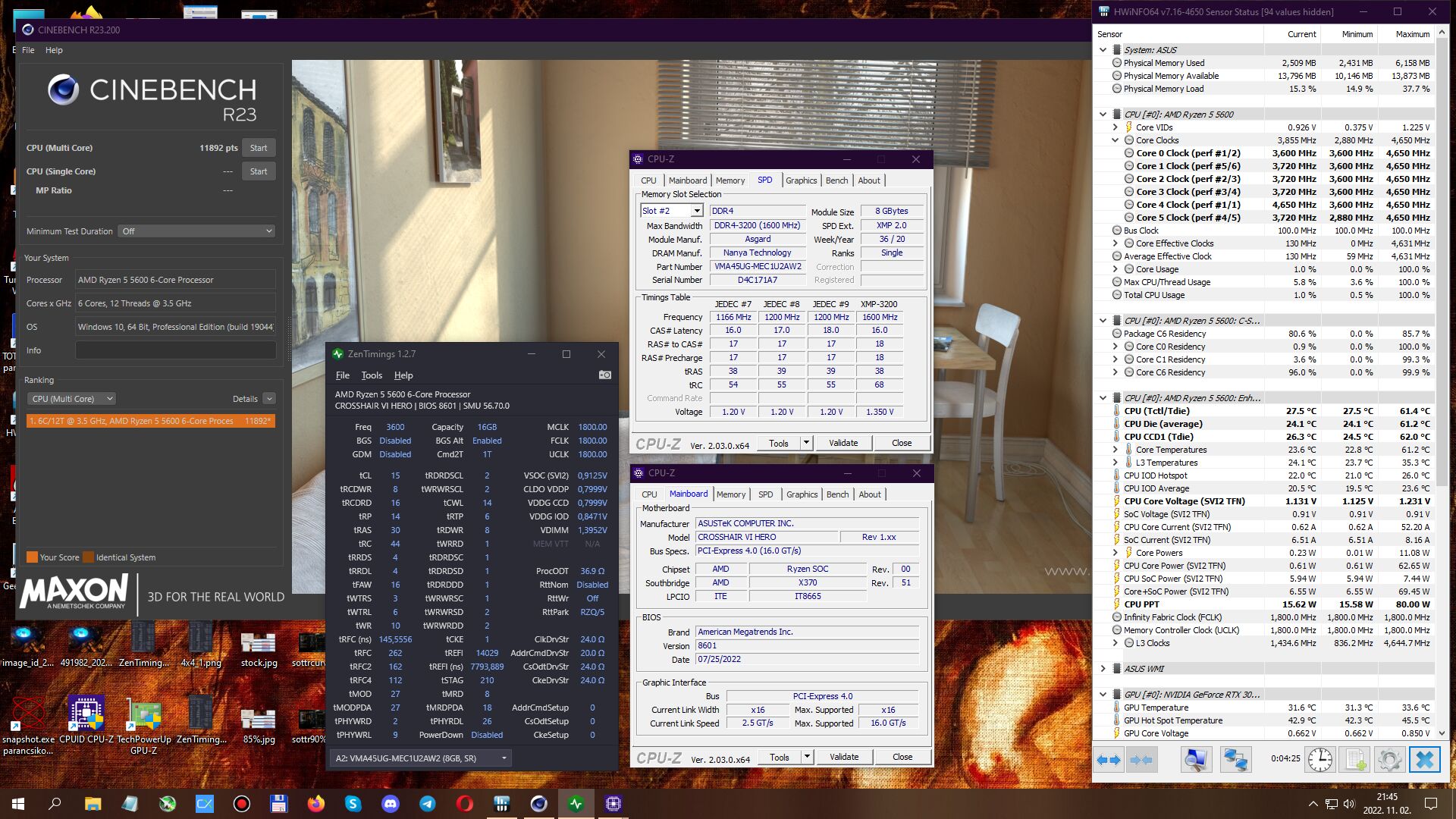

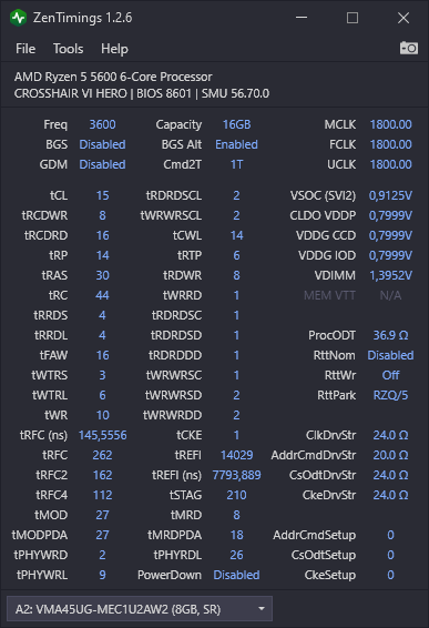

Nem igen tudok már feljebb menni pontokban, mert "elfogyott" az órajel. Prime small alatt is 4.3+ -on beférnek a magok a 80W-ba, CB-k alatt meg elérik a max boostot. 4650 - 4625 közt mutat hwinfo.
A legjobb magok meg 1,150V körül, kitartott 4650-el futják a single méréseket ! Az mondjuk elég jó fesz / freki arány. Bárcsak mind a 6 magom ilyen lenne, na az lenne beteg !
Ezen a képen látszik is egy előző 4639 pontos eredmény. Na, annyit csinál R20-ban. -

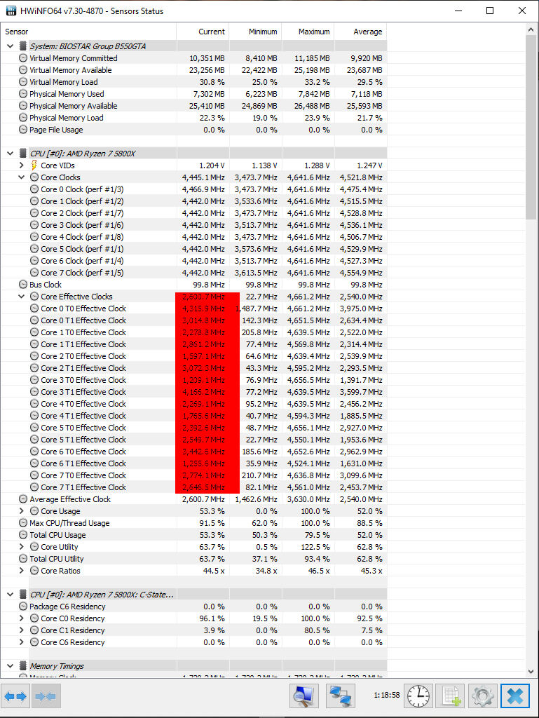

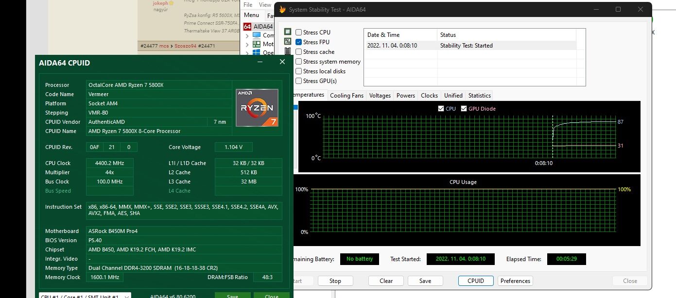

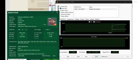

Játszottam én is kicsit az 5700x-emmel, végre volt időm vele foglalkozni. Eddig fix 4.4Ghz-en volt használva 1.1875V vcore mellett. Vsoc-hoz nem nyúltam, fix 1V-ra van állítva jelenleg (ezzel stabilan működött eddig). Bekapcsoltam a PBO-t és még pár ajánlott beállítást innen -30as offset-el biosban, most 4650Mhz-re boostol a magok nagy része ( valamelyik csak 4525-4575 körülre). Az érdekesség viszont az, hogy a jelenlegi beállítás mellett és terhelés alatt a vcore felmegy max 1.3V környékére, de monitorozva a feszültség értékeket a +12V sokkal stabilabb, 11.8V-ra esik be az eddigi legalacsonyabb 11.6V helyett és a grafikon is sokkal simább, az átlag közelebb van a névleges max-hoz (telefonról írok, sajnos a képeket nem mentettem le).Nyilván még kell finomhangolnom (meg utánanéznem pár dolognak), most 2-3 fokkal azért melegebb terhelés alatt, viszont idle-ben meg hűvösebb. Esetleg van itt rog strix x470f tulaj, aki már végigjárta az utat?

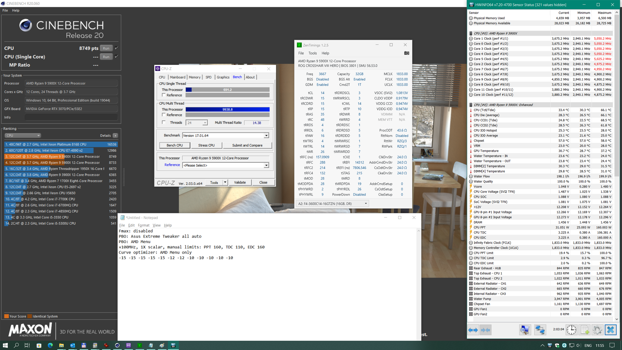

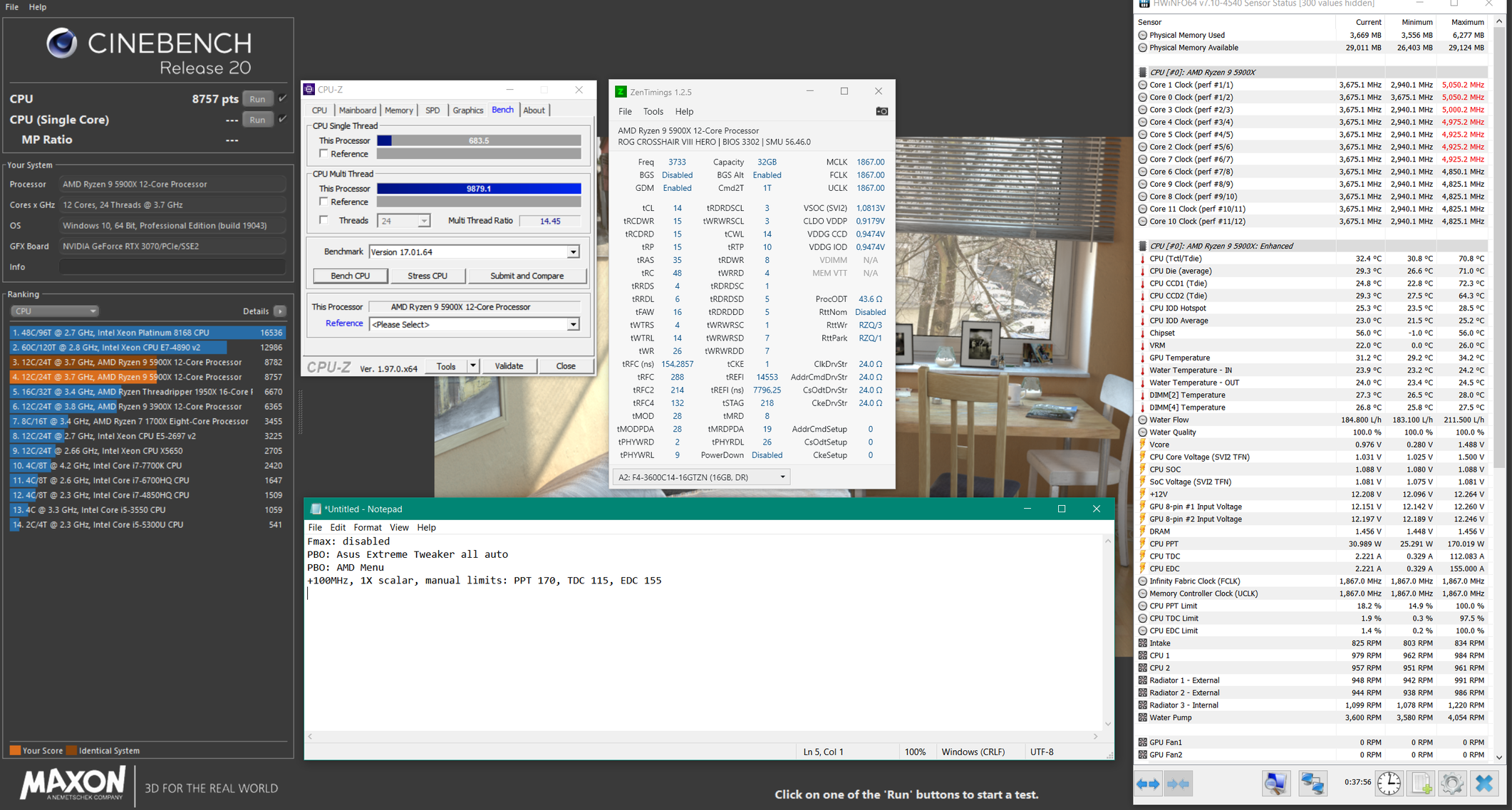

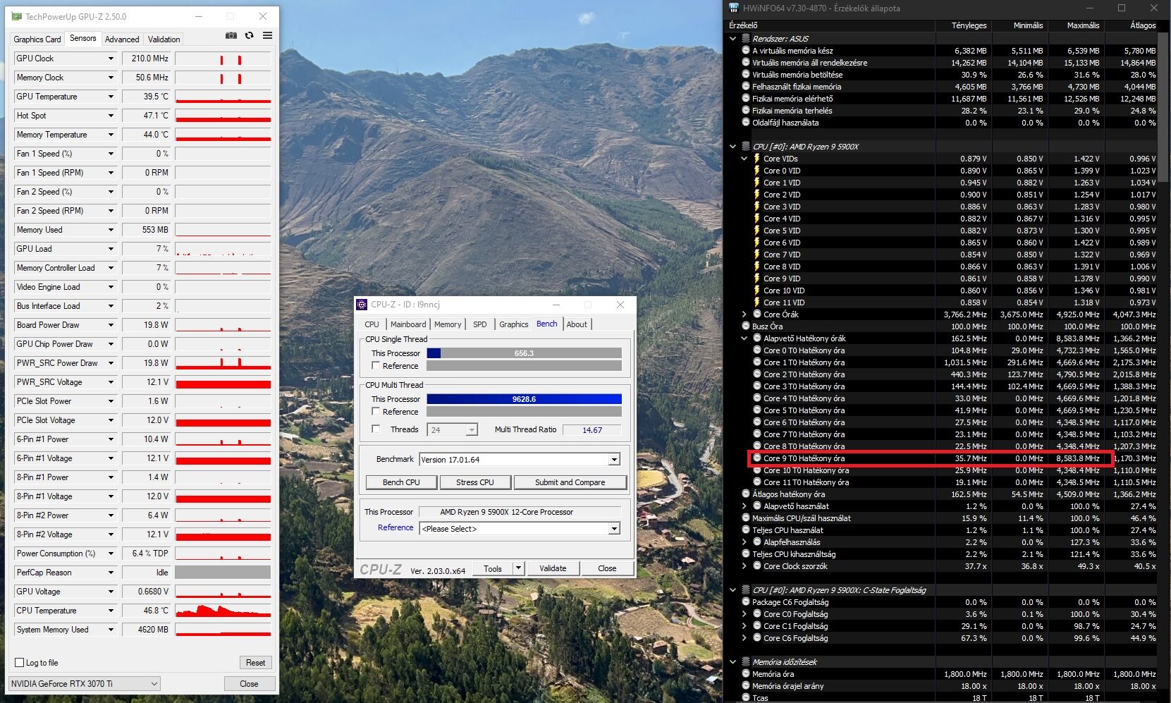

Hali, itt vannak az adataim.

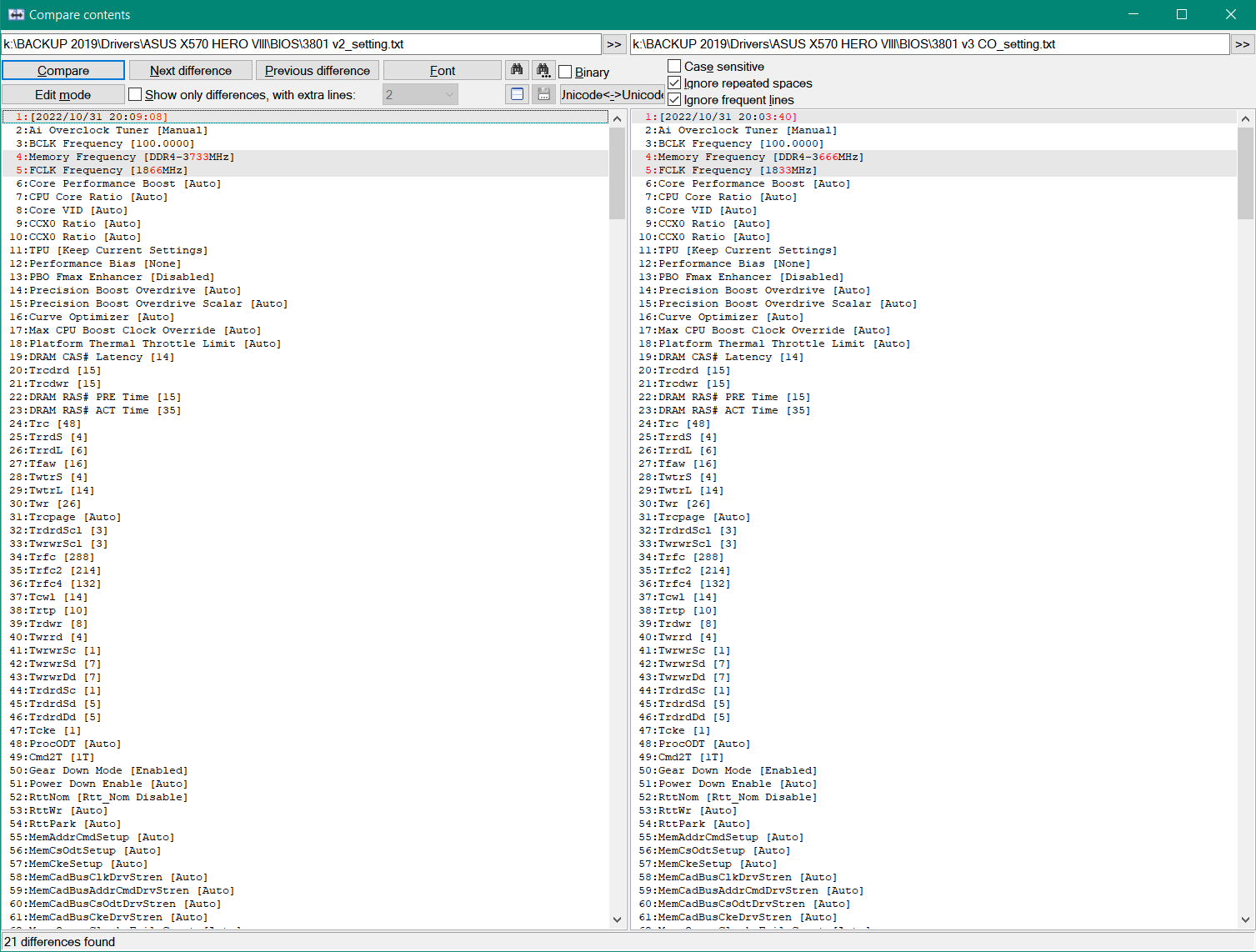

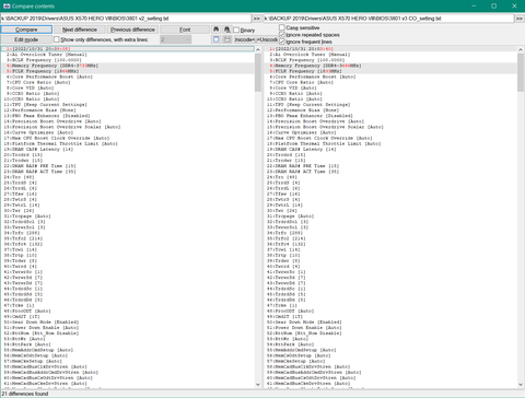

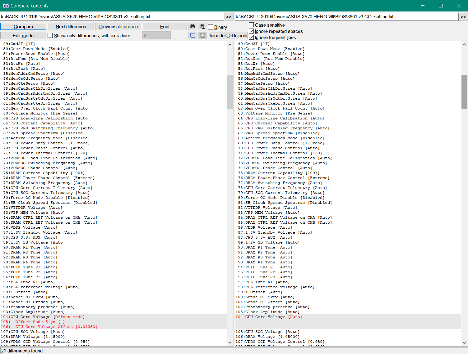

Nyár elején visszavettem 1866MHz BCLK/UCLK/FCLK sebességről 1833MHz-re, mert a melegben a ramjaim az aktív hűtés ellenére is néha-néha hibáztak (klíma nincs, meleg szoba van). A CPU egy custom setuppal van vízhűtve (1260-as radiátor [link] , D5 pumpa, EKWB Velocity blokk), ott nem volt gond sohasem. A memória sebesség pici csökkentése megoldotta a melegedés miatti stabilitási problémámat.
Eltérések a nyár eleji verzióhoz képest:

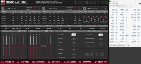

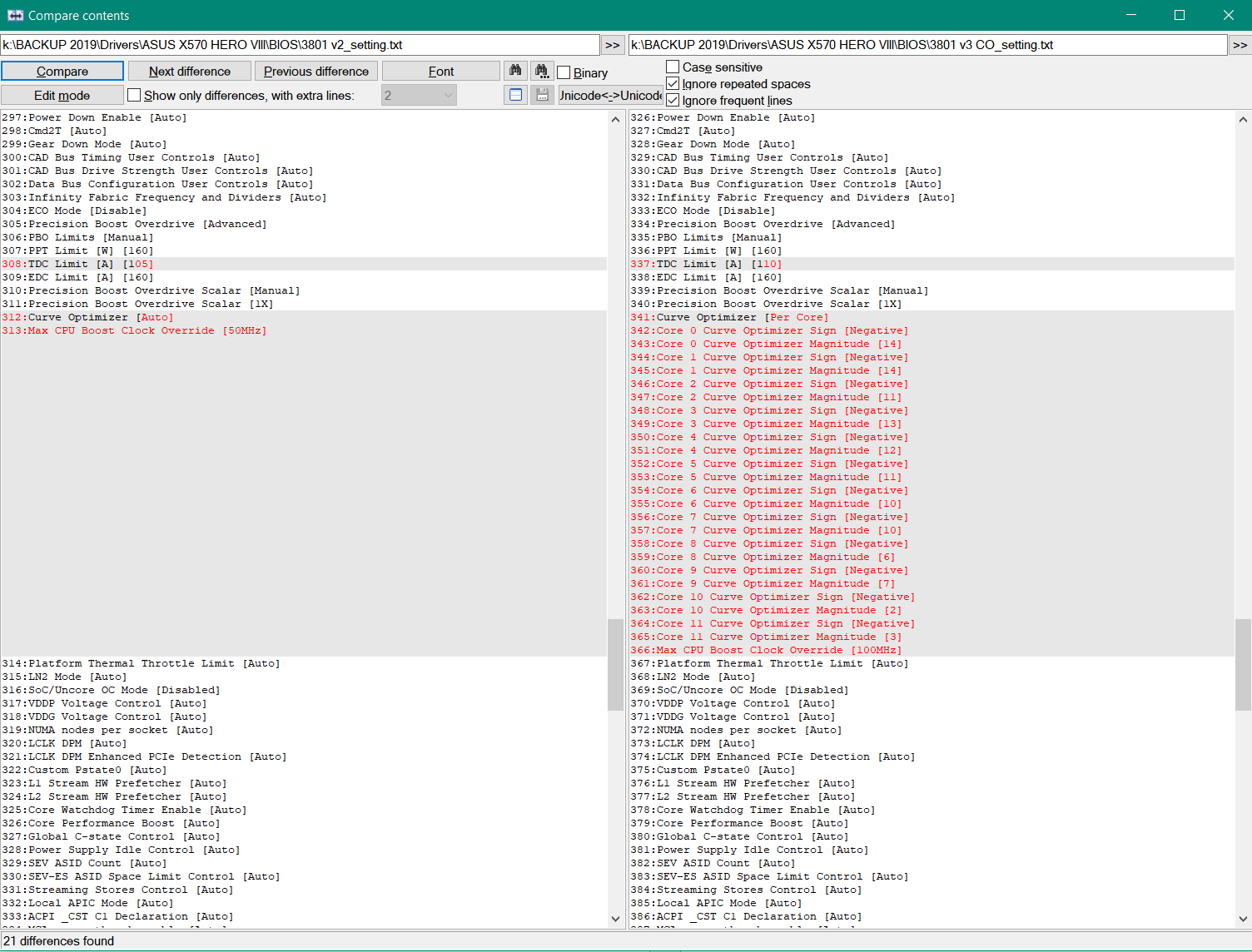

Kérlek nézd meg, neked a Hydra mit mond az 5900X magok képességére, kiváncsi vagyok (CPCC sor, nálam: 178, 178, 161, 174, 170, 166, 153, 157, 145, 149, 137, 141)
Szintén kicsáncsi lennék milyen Curve Optimizer magonkénti beállításokat használsz. Nekem pl az utolsó két legrosszabb mag (C11 - 137, C12 - 141) instabil volt már -7-es CO-val, amikor ezek a PBO beállítások voltak:
Fmax: disabled
AMD tuning menu: PBO +100MHz, 1X scalar, advanced limits PPT 160, TDC 110, EDC 160Ez most jónak tűnik nálam, a 2 leglassab mag sem csinál idle reboot-ot:
AMD tuning menu (lásd Hydra kép): CO -14, -14, -11,-13, -12, -11, -10, -10, -6, -7, -2, -3Hydra 1.2F PRO via AtHoS: [link]
Összes bios beállítás:
[2022/10/31 20:03:40]
Ai Overclock Tuner [Manual]
BCLK Frequency [100.0000]
Memory Frequency [DDR4-3666MHz]
FCLK Frequency [1833MHz]
Core Performance Boost [Auto]
CPU Core Ratio [Auto]
Core VID [Auto]
CCX0 Ratio [Auto]
CCX0 Ratio [Auto]
TPU [Keep Current Settings]
Performance Bias [None]
PBO Fmax Enhancer [Disabled]
Precision Boost Overdrive [Auto]
Precision Boost Overdrive Scalar [Auto]
Curve Optimizer [Auto]
Max CPU Boost Clock Override [Auto]
Platform Thermal Throttle Limit [Auto]
DRAM CAS# Latency [14]
Trcdrd [15]
Trcdwr [15]
DRAM RAS# PRE Time [15]
DRAM RAS# ACT Time [35]
Trc [48]
TrrdS [4]
TrrdL [6]
Tfaw [16]
TwtrS [4]
TwtrL [14]
Twr [26]
Trcpage [Auto]
TrdrdScl [3]
TwrwrScl [3]
Trfc [288]
Trfc2 [214]
Trfc4 [132]
Tcwl [14]
Trtp [10]
Trdwr [8]
Twrrd [4]
TwrwrSc [1]
TwrwrSd [7]
TwrwrDd [7]
TrdrdSc [1]
TrdrdSd [5]
TrdrdDd [5]
Tcke [1]
ProcODT [Auto]
Cmd2T [1T]
Gear Down Mode [Enabled]
Power Down Enable [Auto]
RttNom [Rtt_Nom Disable]
RttWr [Auto]
RttPark [Auto]
MemAddrCmdSetup [Auto]
MemCsOdtSetup [Auto]
MemCkeSetup [Auto]
MemCadBusClkDrvStren [Auto]
MemCadBusAddrCmdDrvStren [Auto]
MemCadBusCsOdtDrvStren [Auto]
MemCadBusCkeDrvStren [Auto]
Mem Over Clock Fail Count [Auto]
Voltage Monitor [Die Sense]
CPU Load-line Calibration [Auto]
CPU Current Capability [Auto]
CPU VRM Switching Frequency [Auto]
VRM Spread Spectrum [Disabled]
Active Frequency Mode [Disabled]
CPU Power Duty Control [T.Probe]
CPU Power Phase Control [Auto]
CPU Power Thermal Control [120]
VDDSOC Load-line Calibration [Auto]
VDDSOC Switching Frequency [Auto]
VDDSOC Phase Control [Auto]
DRAM Current Capability [100%]
DRAM Power Phase Control [Extreme]
DRAM Switching Frequency [Auto]
CPU Core Current Telemetry [Auto]
CPU SOC Current Telemetry [Auto]
Force OC Mode Disable [Disabled]
SB Clock Spread Spectrum [Disabled]
VTTDDR Voltage [Auto]
VPP_MEM Voltage [Auto]
DRAM CTRL REF Voltage on CHA [Auto]
DRAM CTRL REF Voltage on CHB [Auto]
VDDP Voltage [Auto]
1.8V Standby Voltage [Auto]
CPU 3.3v AUX [Auto]
1.2V SB Voltage [Auto]
DRAM R1 Tune [Auto]
DRAM R2 Tune [Auto]
DRAM R3 Tune [Auto]
DRAM R4 Tune [Auto]
PCIE Tune R1 [Auto]
PCIE Tune R2 [Auto]
PCIE Tune R3 [Auto]
PLL Tune R1 [Auto]
PLL reference voltage [Auto]
T Offset [Auto]
Sense MI Skew [Auto]
Sense MI Offset [Auto]
Promontory presence [Auto]
Clock Amplitude [Auto]
CPU Core Voltage [Auto]
CPU SOC Voltage [Auto]
DRAM Voltage [1.45000]
VDDG CCD Voltage Control [0.950]
VDDG IOD Voltage Control [0.950]
CLDO VDDP Voltage [0.920]
1.00V SB Voltage [1.00000]
1.8V PLL Voltage [1.80000]
Security Device Support [Enable]
SHA-1 PCR Bank [Disabled]
SHA256 PCR Bank [Enabled]
Pending operation [None]
Platform Hierarchy [Enabled]
Storage Hierarchy [Enabled]
Endorsement Hierarchy [Enabled]
TPM 2.0 UEFI Spec Version [TCG_2]
Physical Presence Spec Version [1.3]
Selects TPM device [Enable Firmware TPM]
Erase fTPM NV for factory reset [Enabled]
PSS Support [Enabled]
PPC Adjustment [PState 0]
NX Mode [Enabled]
SVM Mode [Disabled]
SMT Mode [Auto]
Core Leveling Mode [Automatic mode]
CCD Control [Auto]
SATA Port Enable [Enabled]
SATA Mode [AHCI]
NVMe RAID mode [Disabled]
SMART Self Test [Auto]
Hot Plug [Disabled]
Hot Plug [Disabled]
Hot Plug [Disabled]
Hot Plug [Disabled]
Hot Plug [Disabled]
Hot Plug [Disabled]
Hot Plug [Disabled]
Hot Plug [Disabled]
HD Audio Controller [Enabled]
PCIEX16_1 Bandwidth Bifurcation configuration [Auto Mode]
PCIEX16_2 Bandwidth Bifurcation configuration [Auto Mode]
When system is in working state [Aura Off]
Q-Code LED Function [POST Code Only]
Realtek 2.5G LAN Controller [Auto]
Intel LAN Controller [Setup]
ASM1074 Controller [Enabled]
USB power delivery in Soft Off state (S5) [Disabled]
PCIEX16_1 Mode [Auto]
PCIEX16_2 Mode [Auto]
PCIEX1 Mode [Auto]
PCIEX16_3 Mode [Auto]
M.2_1 Link Mode [Auto]
M.2_2 Link Mode [Auto]
SB Link Mode [Auto]
ErP Ready [Disabled]
Restore AC Power Loss [Power Off]
Power On By PCI-E [Disabled]
Power On By RTC [Disabled]
Above 4G Decoding [Enabled]
Resize BAR Support [Auto]
SR-IOV Support [Disabled]
Legacy USB Support [Enabled]
XHCI Hand-off [Enabled]
USB Device Enable [Enabled]
U32G2_2 [Enabled]
U32G2_3 [Enabled]
U32G2_4 [Enabled]
U32G1_10 [Enabled]
U32G1_11 [Enabled]
USB12 [Enabled]
USB13 [Enabled]
U32G2_7 [Enabled]
U32G2_8 [Enabled]
U32G2_C9 [Enabled]
Network Stack [Disabled]
Device [SATA6G_8: Samsung SSD 850 EVO 500GB]
CPU Temperature [Monitor]
CPU Package Temperature [Monitor]
MotherBoard Temperature [Monitor]
VRM Temperature [Monitor]
T_Sensor Temperature [Monitor]
Water In T Sensor Temperature [Monitor]
Water Out T Sensor Temperature [Monitor]
CPU Fan Speed [Monitor]
CPU Optional Fan Speed [Monitor]
Chassis Fan 1 Speed [Monitor]
Chassis Fan 2 Speed [Monitor]
Chassis Fan 3 Speed [Monitor]
High Amp Fan Speed [Monitor]
W_PUMP+ Speed [Monitor]
AIO PUMP Speed [Monitor]
PCH Fan Speed [Monitor]
Flow Rate [Monitor]
CPU Core Voltage [Monitor]
3.3V Voltage [Monitor]
5V Voltage [Monitor]
12V Voltage [Monitor]
CPU Fan Q-Fan Control [Auto]
CPU Fan Step Up [0 sec]
CPU Fan Step Down [0 sec]
CPU Fan Speed Low Limit [300 RPM]
CPU Fan Profile [Manual]
CPU Fan Upper Temperature [75]
CPU Fan Max. Duty Cycle (%) [75]
CPU Fan Middle Temperature [70]
CPU Fan Middle Duty Cycle (%) [69]
CPU Fan Lower Temperature [60]
CPU Fan Min Duty Cycle (%) [65]
Chassis Fan 1 Q-Fan Control [Auto]
Chassis Fan 1 Q-Fan Source [CPU]
Chassis Fan 1 Step Up [0 sec]
Chassis Fan 1 Step Down [0 sec]
Chassis Fan 1 Speed Low Limit [200 RPM]
Chassis Fan 1 Profile [Manual]
Chassis Fan 1 Upper Temperature [72]
Chassis Fan 1 Max. Duty Cycle (%) [85]
Chassis Fan 1 Middle Temperature [66]
Chassis Fan 1 Middle Duty Cycle (%) [85]
Chassis Fan 1 Lower Temperature [56]
Chassis Fan 1 Min Duty Cycle (%) [75]
Chassis Fan 2 Q-Fan Control [Auto]
Chassis Fan 2 Q-Fan Source [CPU]
Chassis Fan 2 Step Up [0 sec]
Chassis Fan 2 Step Down [0 sec]
Chassis Fan 2 Speed Low Limit [200 RPM]

Alpi.
1900:3800 -hoz 1.02v kell. 1v-on ha ki is train-eli, utána belefagy. 1.02v-el mindent tud. Ehhez képest 1800:3600-hoz egy tizeddel kevesebb is elég ! 0.9v-on járattam, de mint kiderült, 1-1 whea befigyelt. (Más gond nem volt, először észre se vettem) 0.9125-el viszont hibátlan immár több napja. 5-6w minuszom van package power-be és valós, mert közel 10w -al alacsonyabb a konnektorból felvett is. Az ezelőtti full-full idle fogyiból most nézek egy YT videót.
+csökkentettem az 1.8v pll-t is 1.6v-ra.
Mókás volt látni ahogy a magok azonnal felcsipegették, amit más elejtett.(88w ppt maradt)
Cb R20 pontszám 4600-ról 4700 köré, R23 meg 11700-ról 12100-ra nőtt. -

Lendova
Azt hiszem a végére értem a hangolásnak, erősen kétlem hogy valami változni fog.
Annó a RyzenMaster CO hangolója azt mondta hogy -30 minden magra. Hát...
Leggyorsabb magtól a leglassabig a CO értékek:
-23, -9, -29, -19, -28, -14, -24, -24

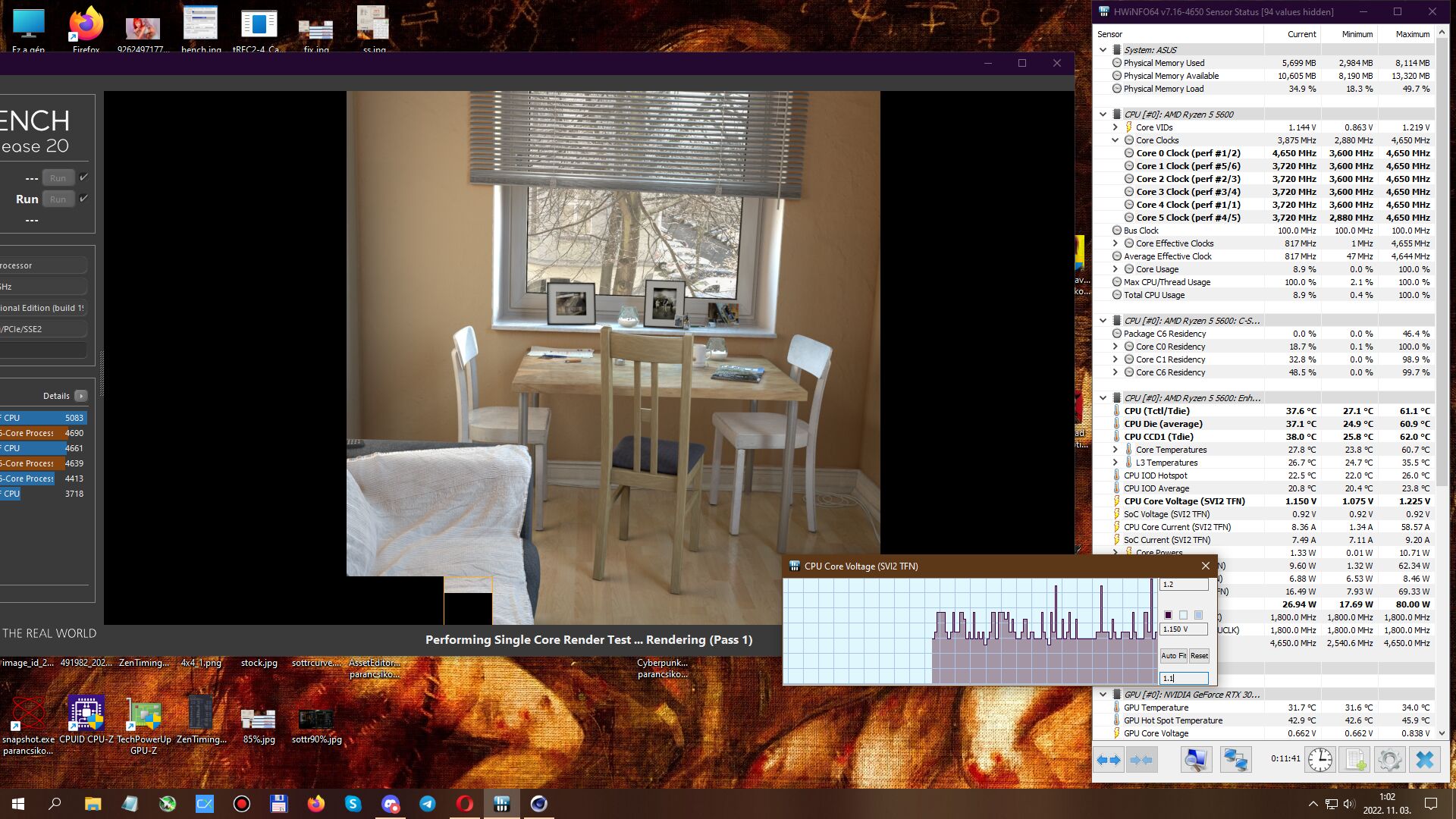

Állítgattam én is a Curve optimizert. Asus C8H alaplapom van és a korábbi CO kísérletezgetésnél én nem vettem észre kimutatható javulást. Korábban mindig az Asus Extreme Tweaker BIOS képernyőn írtam be a CO értékeket, most viszont az AMD Overclock BIOS képernyőnél és hoppá, lett is változás.
Itt van a régi CO nélküli vas, akkor még 1867MHz az FCLK, UCLK:
Itt van a CO-s, ami jobban is teljesít, pedig csak 1833MHz az FCLK, UCLK:
A hőmérsékleti viszonyok elég hasonlóak voltak.
A második képen ti láttok olyan anomáliát, amire figyelnem kellene? Picit fura a a CPU Core voltage SVI2 TFN talán? Nem tudom mitől lett 1.538V... -

jokeph
Joachim21 #24404 üzenetére
Én így tudom: a Core clk-al akkor egyezik az effektiv clk, ha adott időszeletben maximális terhelésen megy a CPU (pl. CB-nél), ekkor egyeznie is kell, ekkor minden okés.
Minden más esetben az effekktiv clk kisebb lesz, ez egy folyamatosan számolt érték amibe benne van a CPU összes használata terheltségtől/kihasználtságtól függetlenül, tehát az energiatakarékos órajelek is amikor nincs kihasználva egyáltalán. -
AtHoS
Joachim21
HArdware infoban, ha a core clock magasabb mint az effective clock, az gyakorlatilag amiatt lehet, mert nem kap elég Vcore feszt? Egyenlőre semmit nem piszkáltam, minden defaulton van az UEFI-ben kivéve a memóriát, ami XMP profillal megy, és a PBO be van kapcsolva.
MaddeNNNN
hokuszpk #24400 üzenetére
De pont ezt mondom, teszt alatt monitorozva nem megy 4450 fölé, játék alatt monitorozva megy 4450 fölé. Legalább is HWINFO szerint. Limiteket meg hagyjuk, 60%-át sem éri el egyiknek sem játékok alatt.Ha all core tesztet csinálok akkor éri el az EDC 80%-át és max 70 fokos. Bőven lenne még benne tartalék.
