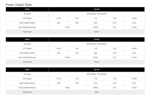

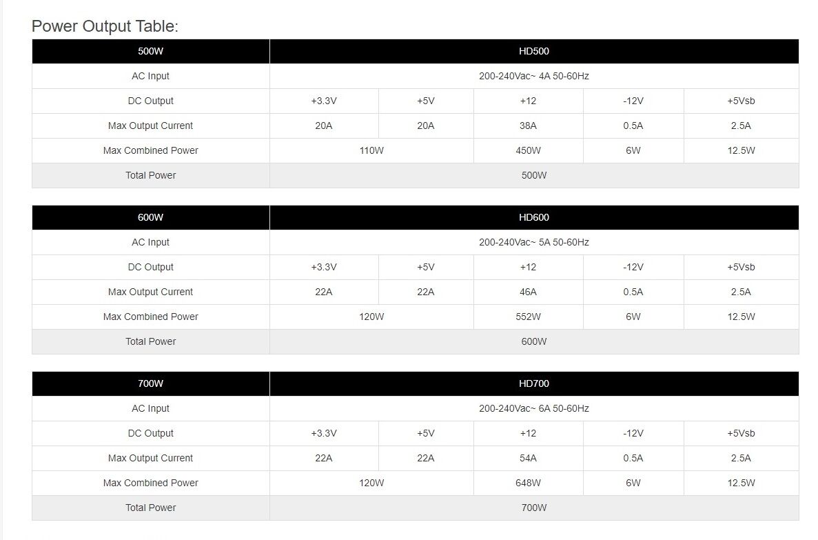

Nyilván van változó kinél milyen az áramszolgáltatás minősége és milyen vga-t használCsak összehasonlításképpen itt sokkal egyszerűbb számolni fsp-nél mint be quite-nél mivel szinte minden ott van táblázatban:
Például ott van a HD 500 felvenni csak 4Ampert tud fázisonként
van rajta 12 db sárga +12V és megadták a kimeneti leadott összes áramerősségét ami 38Amper38A/12= 3.1A
szóval 3.1 amper jutna átlagosan ha terhelve volna minden maxonebből csak 4 sárga a másik 4 fekete földelés 12Vx 2,7A =32,4 W x 4sárga =129W megy a procinak egy FSP HD 500W táppal ha minden terhelve volna de maximum 4A lehetséges fázisonként
Ott van a 24pin-en a pci-e-ból leadandó 75W a vga-nak 2 sárga +12V-ból ami 75W = 3A x 2sárga ággal = 6A
szóval 38A-6A = 32A - 1x8pin 150W 3sárga x 4A =12A
20A - 75W 3sárga x2A = 14A maradna a cpura és a ventikre, cpu pumpára 14Ax12V= 168W egy 6800XT mellett"
