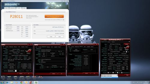

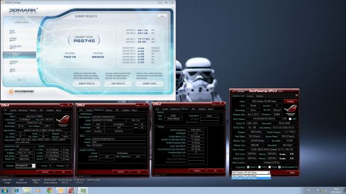

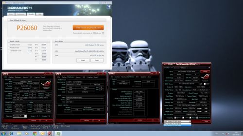

14k gs-t 1kártyával el lehet érni, nem kell oda cf: [link]
illetve az eredményeimnél fontos megjegyezni, hogy amd optimailzált tessellációval készültek (így lehetnek csak validok) (legújabb verzió nem is ad pontot, a korábbiak több pontot adnak, csak nem validok)
