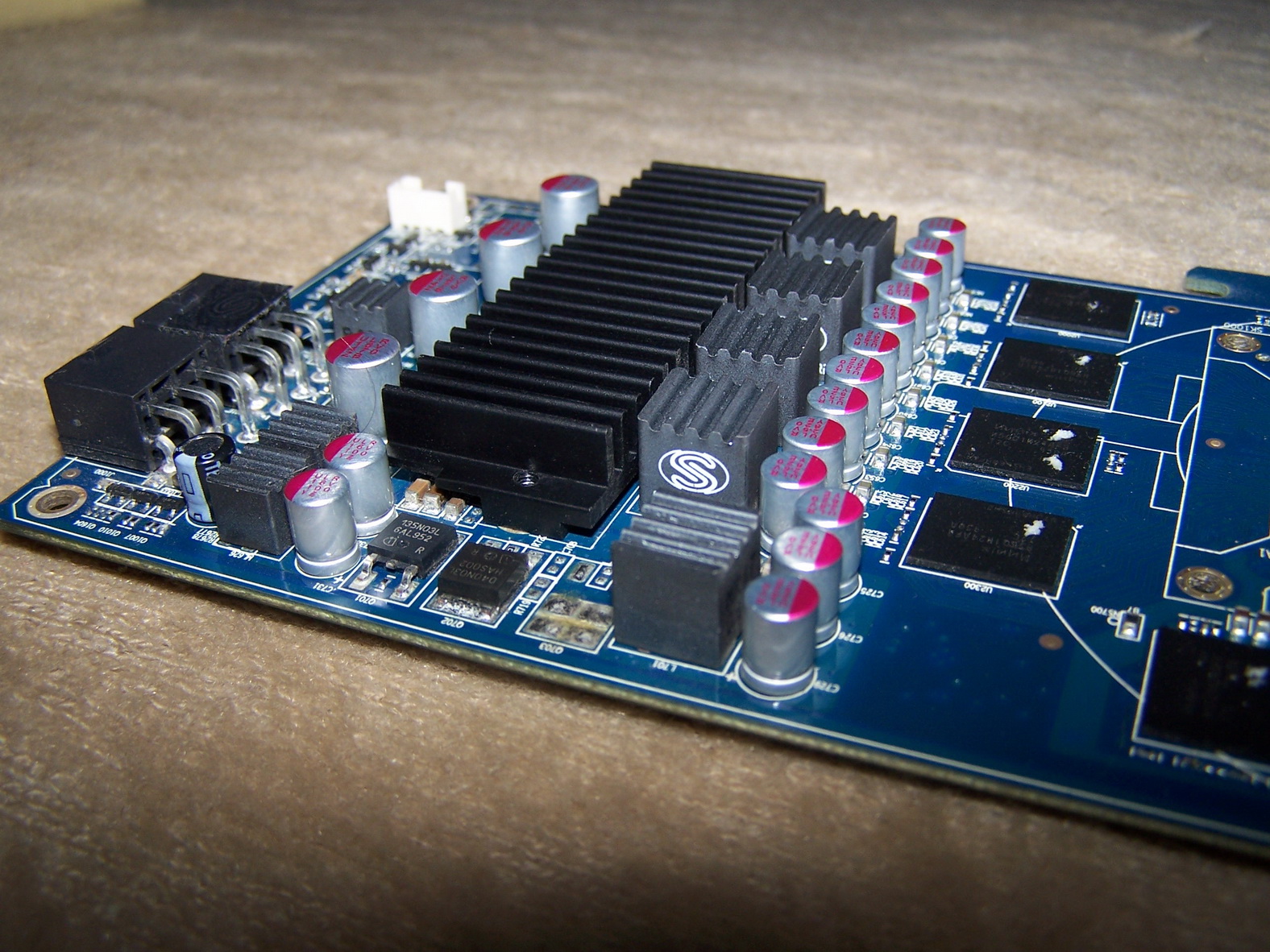

(#20337) DroiDMester: Tudtommal a rev2-es Sapphire 58XX VGA-kon ilyen VRM hűtés található:
Ez beférne az AC és a Zalmi alá is.

Tudnátok mutatni képet az Xtreme VRM hűtőbordájáról? -

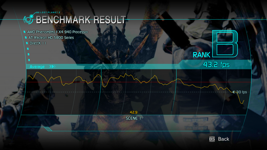

Csak hogy én is beszálljak egy 3dMark11 pontszámmal:
[link] -

zolisx4 #19013 üzenetére
Egész pontosan az 5830 esetében nem készített referencia ajánlást az AMD így a gyártók maguk dönthették el milyen PCB-t készítenek hozzá. A Sapphire a szokásos rev2-es PCB-jét használja. Ezt alkalmazza minden nonref 58XX VGA-jánál. az 5830-tól az 5870-ig.
VGA-nként az alkatrészek azok amik eltérők. Ez az alábbi képeken is jól látható.Sapphire 5830 PCB: [link]
5850 Toxic: [link]
5870 Toxic: [link](#19014) icecave: Kép alapján teljesen referencia felépítés. Az pedig jó!! Hangjáról nem igazán tudok nyilatkozni nekem nem ref van. De úgy tudom nem túl hangos terhelés alatt sem.
