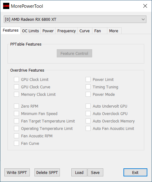

Amikor MPT+Adrenalin kombónál valami nem oké, akkor ugye egy fekete képernyő után jön egy AMD default wattman visszaállt, vagy egy driver időtúllépéses error, majd resetel gyárira.
Ez MCT esetén hogy történik? Mármint az összeomlás. Az is vissza tudja állítani magát a kártya gyári értékeire?Illetve nálam továbba is kérdőjel, hogy ha next time csak drivert telepítek adrenalin nélkül, akkor a Freesync működni fog-e vajon, ha csak a monitoron van bekapcsolva.

Na és ha bobalazs linkjét végigcsináltad, akkor rögvest nyomhatsz egy 1060mV-ot a kártyára, azt szinte biztosan tudja kezdetnek.
A MorePowerTool mellett a MoreClockTool még nagyon hasznos, ebben állíthatsz egyszerűen frekit, memória sebességet, ventilátort, power limitet. Adrenalin kilőve -

Először be kellene töltened magát a kártya biosát, amit a GPU -Z programból tudsz kimásolni. Minden mást csak utána.
Na, Balázs kolléga máris megadta a kezdőlökést, fogadd meg amit ír
Mondjuk amióta ennyi vörös kártya került hozzám, minddel eljátszottam ezt az MPT - s dolgot, de volt egy amelyik megadta magát egy bizonyos fesz alatt. Szilícium lottó is kicsit, de mindenképp megér egy próbát, mert nagyon ritka eset. Egyszerűen nem volt képes a gyári beállítások alatt normálisan működni, legalábbis értelmetlenül kevés feszt lehetett volna rajta csak csökkenteni, plusz már 50mhz memória húzástól lefagyott. Ki volt centizve. -

Én ezt elhiszem csak az a baj, hogy eddig azt se tudtam mi az az MPT és azt se tudom hogy kell használni, plusz, hogy mit és hogyan kell beállítani a 6800 XT esetén.
Idáig jutottam

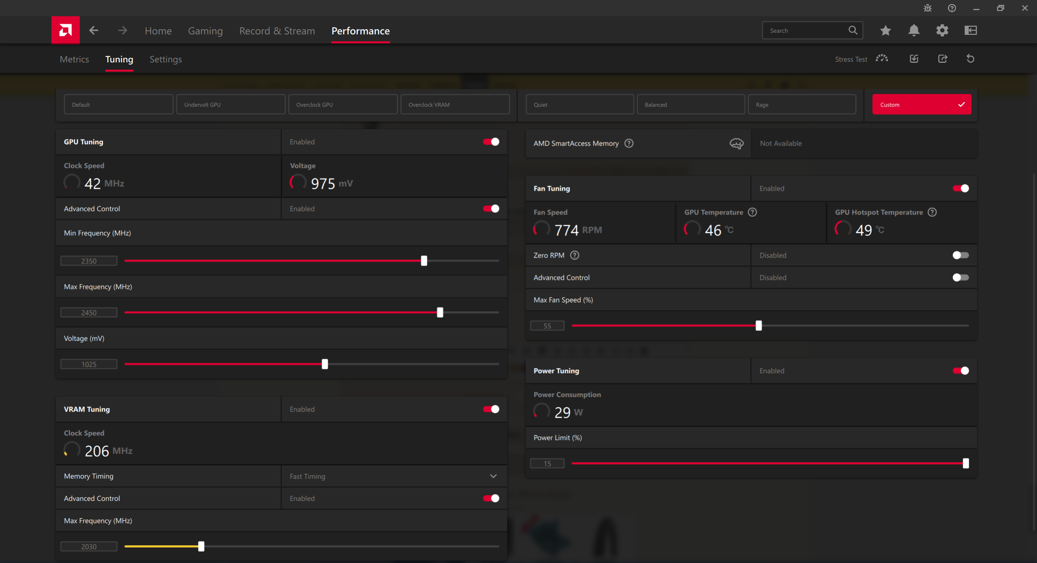

6800 XT Adrenalin beállítások: [kép] ezzel a beállítással 70-72fok a kártya játék közben hotspot 90, cserébe csendesebb jóval a ventilátor.
Ha agresszívabb vagyok egyedi fan curve beállításokkal, akkor 62-64 fok között tartható a kártya, viszont 3000 RPM körül pörög.Kérdés: Normális hőfok hosszútávon a 70-72 és 90 hotspot? Mert akkor inkább maradnék annál

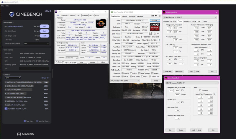

6700XT-nél hogy tudnám leszelteni, hogy mi a max órajel amin még stabil? MTP-ben az alap 211W-ot kitolom 250-re és utána veszem fel a GPU órajelét?
Csak kíváncsi vagyok, hogy a 6750XT órajeleit tudja-e a kártya. Meg persze 1-2 teszt és menne is vissza hűvös keveset fogyasztó állapotba
