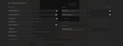

A 2500-2609 frekit úgy értem, hogy az van belőve adrenalinban minnek, és maxnak.
(2609 volt a max default, 500 a minimum, azt tettem 2500-ra)

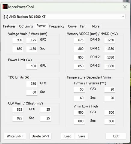

A 1060 mV pedig GFX Vmax-nak van belőve MPT-ben, folyamatosan megyek lefelé 25-ösével, 1200-ról, az volt a standard.

Mostmár kezd úgymond idegelni, hogy 1060 mV-ra van a gfxmax voltagem állítva MPT-ben (magától feltolja 1068-ra, lehet már kevesli, és magánakciózik?), de még mindig 100 fokos a HS-em, 70 fokos core mellett a timespyban
15% tdpvel, de nullával is 93.
1150 mV-tal pedig 103 fokos volt a HS, tehát szinte semmit nem nyerek, hiába UV-zek.
Órajelek 2500-2609 MHz, memória pedig stock, 2000.Baj lehet a hűtőm rögzítésével, vagy törődjek bele ebbe, mert jóvanazúgy' ?

Felraktam a 10.3-as drivert.. 400W-n megy a kártya 1175mV-n.. Úgy mondom, hogy nem hűvösebb. Pontok kb. azonosak, van ahol kicsit több, van ahol kicsit kevesebb.. Viszont, smooth-abb az egész.. Nem tudom másképp mondani. Oled tv-n be van kapcsolva a saját antilag, a driverben is a radeon antilag.. De így volt eddig is..

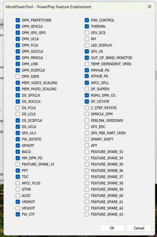

Van ott MPTben TDP limiter is ha érdekel, megadod a max TDP-t azt ameddig biztos vagy hogy megfelelően tudja hűteni a kártyád. -

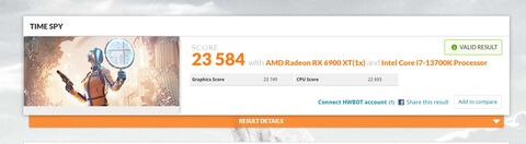

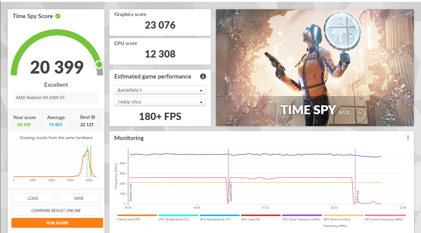

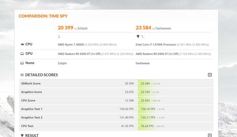

Timespy melletti hwinfo max értékem eddig 2554 MHz volt, de adrenalinban 2609 van belőve maxnak, ne kérdezd miért, nem én voltam
Bár igaz, az csak max, de nem ment fel még addig.
Javaslatod szerint, +15 TDP-vel, jelenleg 1100 mV-n vagyok, úgy vannak ilyen hőmérsékleteim.#21930bobalazs
Lemegyek szerintem akkor addig feszben, míg ki nem crashel, de eddig a gyári 1200 mV-ról 1100-ra véve, mindössze 4 C fok javulásom van. -

Ez time spy amúgy, GTA kb 92 fok, Unbound is 90 körül mozog.#21927meinmaurer22
