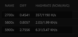

1. kép HiveOS 5900X
2. kép Windows 5950XÉn már minden infót leírtam.
Shell in a box-al ha belépsz a rigedbe, majd beírod a miner parancsot és ott lépegetsz a fülek között CTRL + A-val azt hiszem, akkor ugyanazt a miner-ablakot fogod látni, mint a 2. képen jobb oldalon windowsban.Én nem tudok ilyet lőni neked, mert nálam 3 miner fut az 5900X-en, és csak az 1. és 2. miner között lépeget a CTRL + A-val, nem megy át a 3.-ra (és nálam a 3. a cpu-bánya).
Egy szó mint száz, a BIOS-ban kell behangolni a procidat ha nem akarsz magas fogyit és emiatt magas hőfokot.
