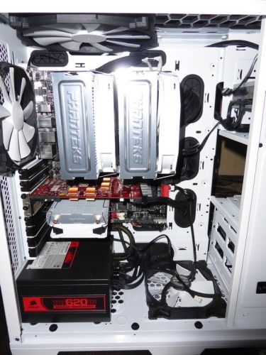

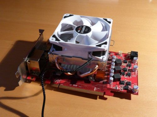

Megérkezett Klara!
5750-re szerelve ( nem röhögni már nem játszom
Illetve beszerelve a rendszerbe :
Úgy érzem akinek nagyon régi kártyája van és normális alternatívát akar vga hűtésre ez egy bestbuy hűtő.Eredetileg nem ilyen ventit adnak persze hozzá ez csak azért került rá h menjen vmilyen szinten a házhoz.Az eredeti ventije az fekete színű de első bliccre az is minőségi érzetet kelt.Nagyon tetszik a ventillátor cpu hűtőkhöz hasonló clippes felfogatása és amugy maga a vga cooler felszerelése is pofonegyszerű volt gyorsan ment.Csak ajánlani tudom 5/5!
Köszi innnen is Merlinhardver!

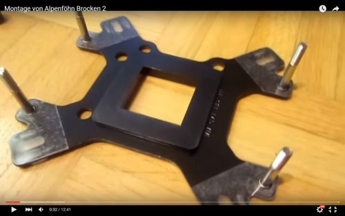

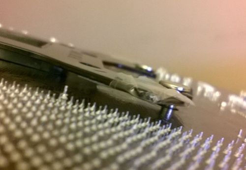

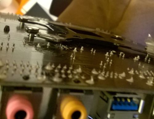

Nem fért bele a szerkesztésbe,bocs.
Szétszedtem a gépet,visszahajlítottam a hátsó keret sarkait, majd ezután újra felszereltem a hűtést.
Szóval a távtartók rövidek,ha meghúzom teljesen ráhajlik a lemez az alaplapra, ha nem ,akkor meg van hézag a távtartóknál. Így sem mozog a hűtés,fixen van,de oda ki fogok találni valamit,mert így a hűtő alja a súly miatt ninvc megtamasztva.
Azok a fura izék celluxok.. -
betegphiu #3839 üzenetére
Így ok, jó lett a kép.
Na ezt nem nem értettem teljesen a leírásban sem, hogy az ott alul miért marad annyira szabadon. Nálam a Brocken 1-nél, semmi nem hajlik és a hátlap felfekszik az alaplapra. A felső részét még megérteném hogy valamennyire meghajlik, de az alsó szerintem nem normális így. Remélem lesz valaki, aki megmondja, ez engem is érdekel, mert másik gépbe tervezek egy Brocken 2-t.

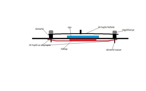

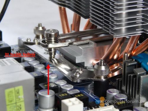

betegphiu
csináltam egy mórickaábrát,mielőtt szétszedném feleslegesen.
ez oldalnézetből van.tehát a piros a hátlapi rögzítő.
ha a a csavarokat átdugom a lapon és a túloldalon meghúzom a szürke rögzítőanyát rendesen,akkor a hátlap sarkai ráhajlanak az alaplapra.
A proci felőli oldal nem gáz,az a rendes fényképen is látszik,enyhén felfelé húzza a felső keretet.Érthető volt vagy szedjem szét ??
Valaki nem tudna hozzászólni? olyan nagy guruk voltakebben a topikban,de látom eléggé kihalt sajnos..
előre is köszönöm !
itt egy jó kép,itt is látszik,hogy a rugós csavar felfelé húzza a felső krómkeretet.

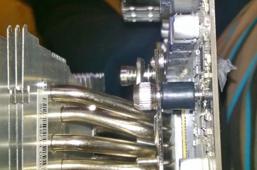

betegphiu
Olyan kérdésem lenne még Amd-s Brokenes kollégáimhoz,higy amikor felszereltem fixre az hűtőt, utána vettem észre, hogy a hátlapi keret kurvára meghajlott. Videó szerint ki kell venni a sarokból a műanyag kis pöcköket 4db. A helyére kell ragasztani a fóliákat a 4 sarokra. Nekem minda négy sarok hajlik,ha rendesen meghúzom a túloldalon a fekete távtartógyűrűk utáni rögzítőanyákat.
Ugyanez a helyzet a felső kerettel, ha rendesen ráhúzom a hűtő rugós kereszt lefogatóját,akkor a felső keret is hajlik.
Most ez így oké,vagy mindent túlhúztam ???
Köszönöm előre is,remélem érthető volt. -
