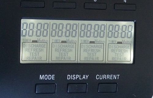

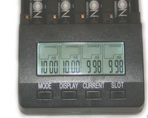

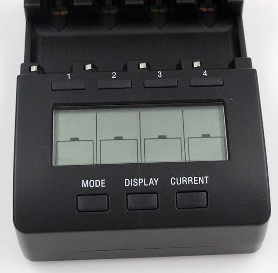

Kernel
Predator2 #10032 üzenetére
Később jöttem rá, a másik kijelző honnan ismerős:
Tehát kezdetben az AccuPower megoldását alkalmazták (a "saját tervezés" egy ilyen cégnél tág fogalom, lehet simán csak megrendelő), de már akkor belekombinálták a Powerex MH-C9000-nél megjelent Quick Test impedanciamérést, valamint az órára időzíthető töltést.
Utána már a La Crosse klasszikus kijelzője látható, de szintén kiegészítve a fenti képességekkel.
Így persze nem véletlen, hogy az Ismart honlapján négy cégre hivatkoznak:
Bár ezek közül én úgy tudom, a technoLine csak a La Crosse európai leányvállalata, a közép és keleti terjesztésért felelős. (A La Crosse pedig amerikai cég, francia gyökerű alapítókkal.)
Akárhogy is van, legújabb kreáció eszerint az FT2000, nyilvánvalóan nem tűnik rossznak, így látatlanban.
Kernel
Kernel #10030 üzenetére
Itt látszik a különbség a két kijelző között.
La Crosse BC / Voltcraft IPC1 széria:
Ismart FT2000:
Ω (impedanciamérés)
Timer (manuálisan időzíthető töltés, óránkénti lépésekben)Különválik a Refresh / Repair mód, erről itt lehet olvasni:
Úgy néz ki szerintem, a fejlesztés, amin 1 évig dolgoztak, ismét a La Crosse technológián alapul lényegében.
Viszont kiküszöbölték a kb. 15 éves konstrukció lötyögő gombjait, szétszedhető lemezes mikrokapcsolóit, a kijelző pedig háttérvilágítást is kapott.
