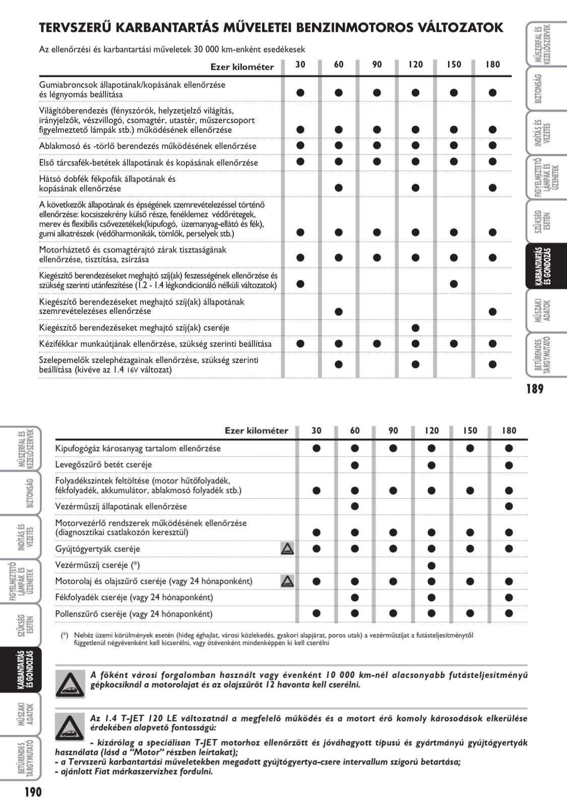

Tudatosan választottam a Gen2-ôt, kicsit jobb a specifikációja, mint a simának. 5w30 is mehet ebbe az Opel motorba, Fiat manual írja az 5w30-at is, de csak hûvösebb országokba, Olaszország és Magyarország 5W40, a Gen2 pedig kicsit "hígabb" azonos hômérsékleten mint a "sima", de jobban bírja a hôterhelést, mint az 5W30, (pl. az X-Clean) annál kevésbé folyós. Így egy kicsit közé lôttem az értékeknek.
Az 5W50 ami most benne van, az az Abarth olaja szerintem.
