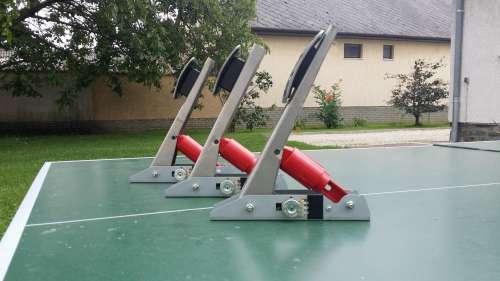

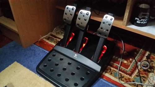

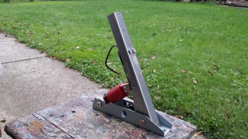

Igen magam csináltam az egészet. A ptr érzékelő 1 hagyományos loadcell semmi különleges nincs bent, nekem ez van [link] ptr-be meg ha jól tudom 50kg-os.
Elektronikát is magam kellett csinálnom, mire venni akartam elfogyott leobodnáron

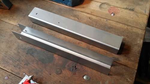

Pedál fém részei 1.2mm rozsdamentes acél szépen hajlítvatöbbihez meg 1mm-es flex korong meg pár óra kellett, na meg a reszelés
A rugók maradtak az eredetiek kuplung gázhoz teljesen jók, fékét meg úgy oldottam meg hogy a cella tetején csatlakozik a rugó hozzá, így 6cm-el kisebb az útja azaz keményebb. pedált kb 2cm-et lehet lenyomni onnan kemény. Meg persze kapott 1 leobodnár kábelt is, és egy kis karbonfóliát.
És ez nekem csupán a cellába és az elektronikába került minden más adott volt ami max 6000. de ha többit is beleszámolnám azt mondom 10-böl meg lehet csinálni..Meg plusz kis extra a világítás, piros ledszallag...
