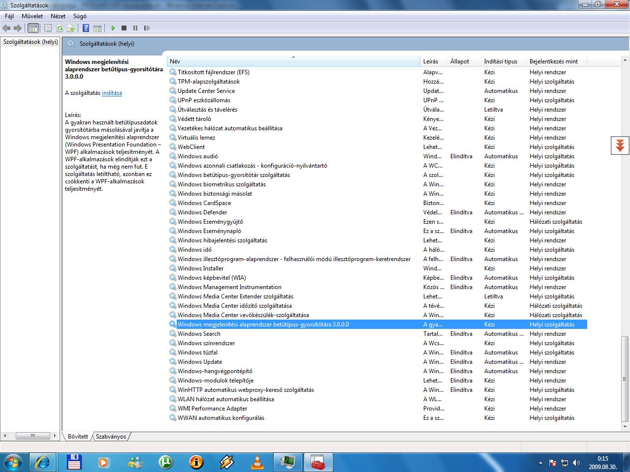

szepsy #23584 üzenetére
Amúgy is ajánlott kiszedni mindent az msconfig automata indításból, amire nincs szükséged.
Google-ban rá is tudsz keresni, ha valami nem ugrik be elsőre, hogy mihez tartozhat.Meg szolgáltatásoknál is érdemes átnézni, ami nem microsoft, és nincs szükséged rá, de előfordulhat, ha ott letiltasz valamit, akkor újraengedélyezésig nem fog elindulni az adott program (vírusírtó, töredezettségmentesítő...)

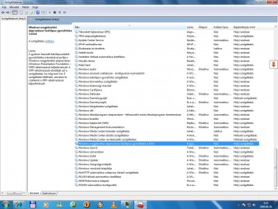

szepsy
bakosgabor57 #23583 üzenetére
Hát nem tom ,de letiltottam és most bekapcsoltam és jó lett
De mi lenne ez a cucc most mit tiltottam le,lessz később belőle probléma.? -

szepsy #23565 üzenetére
Szolgáltatásoknál állítsd kézire a bejelöltet

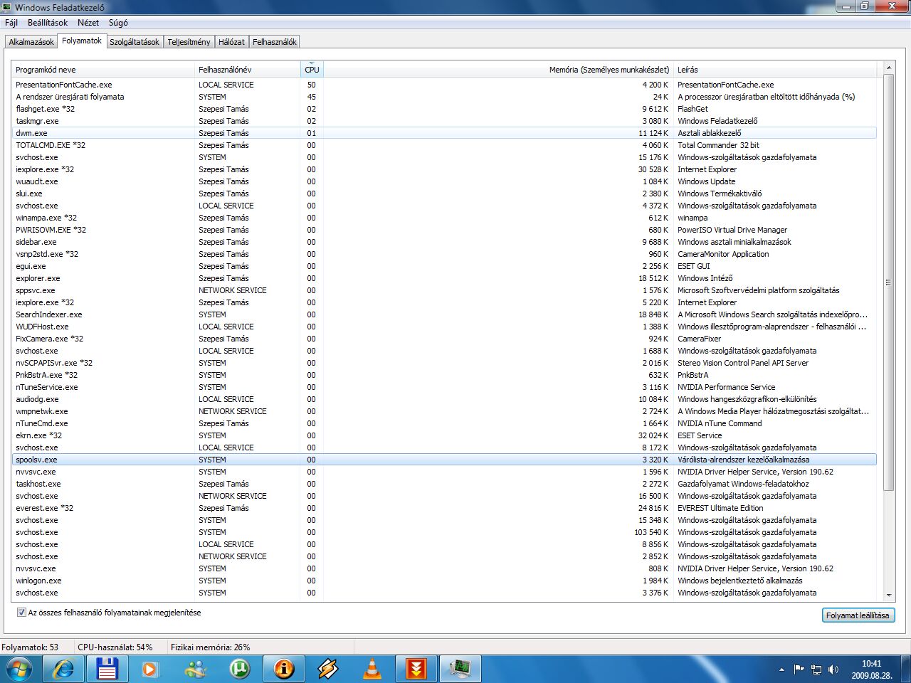

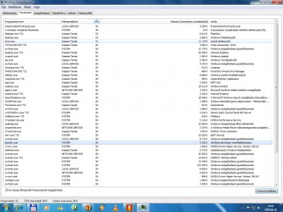

szepsy
Hát ja az a baja ,bezártam egyből lement,de basszus akkor mindig bekell zárni?
vagy ez egy vírus vagy mi?:S -
szepsy
bakosgabor57 #23562 üzenetére

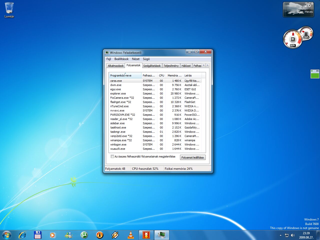

Hali.
Haza jövök, bekapcs gép, erre 50%-on megy a proci pedig csak betöltött a windows,nem csinálok semmit,gta4 szaggat mint állat:s
Mééééééért??? -
