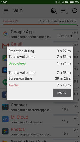

Na, ez az, wakelock detector alapján egyáltalán nem ment deep sleepbe... Aztán csináltam egy rebootot -kicsit több mint másfél órája-, és azóta most van már másfél óra deep sleep adatom.
Amúgy a tegnapi app remove, plusz ez a teló reboot, és most 82%-on van az akksi még, reggel vettem le a töltőről. SOT csak 42 perc mondjuk. De pár napja ilyenkor már 60% körül volt. Alakul
szerk: asszem a greenify-al meg kell ismerkednem, mintha az tudna fagyasztani a háttérben appokat. Az egyik app ami ette az aksit egy wifi - infra egység irányítója a nappaliban. Csak akkor kell csináljon bármit, ha elindítom, háttérben semmit se kéne hogy csináljon...

Wakelock detector alapján ma reggel 4 óra alatt 90%-ban awake a telefon... De semmi kiugró app nincs, volt egy, azt tegnap leszedtem. (pedig kellene)

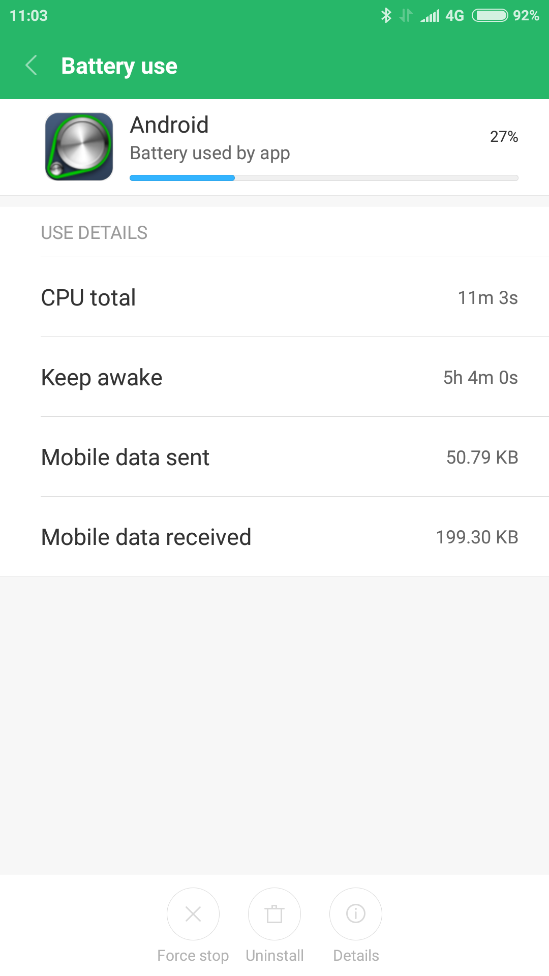

Nem tudom mit állítottam át, de reggel ugye 6 óra awake volt az android folyamatnal, és azóta is annyi

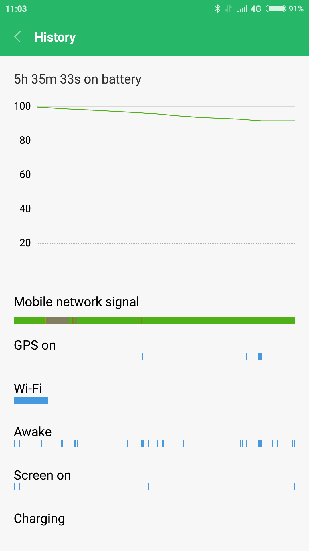

Most 9%-ot merült reggel óta amikor először ránéztem és már csak 91%-on volt. 6 előtt szedtem le a töltőről reggel, 6! perc kijelzőidővel lett 91%. Az android system app több mint 5 órát tartotta ébren a telefont 5 és fél óra battery time alatt... Bár érdekes, mert az általános képen azt írja hogy alig volt awake a telefon, nem értem, azt hittem hogy az általános az egy összesítettet mutat, az összes appot szummázva.

Tegnap este 11% állapotban Felraktam tölteni a telefont és reggelre 83% on állt wtf? Battery history alapján megállt a töltés... 2 hetes EU Stock telefon, MIUI 8.2.3 globalal. Tapasztalt valaki ilyet? Visszadugtam tölteni de 20 perc alatt nem változott, utána újraindítottam, de jöttem be melóba majd bent újra próbálom tölteni...
