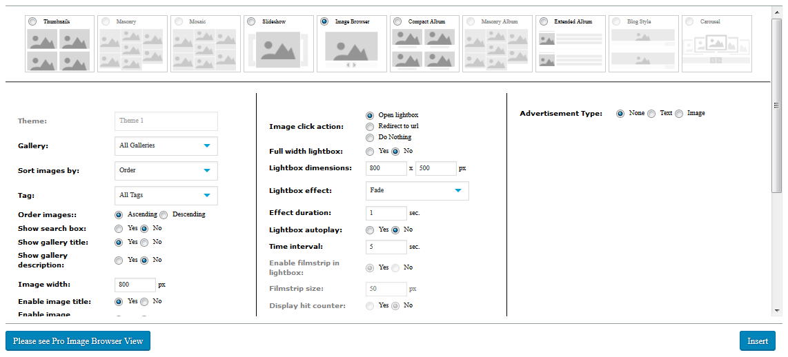

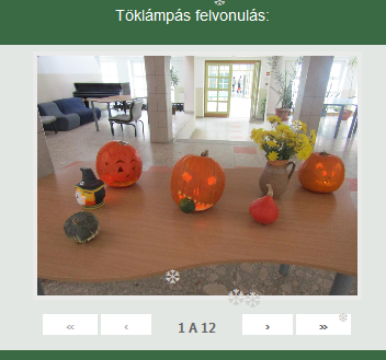

Agostino
Flowtation
Ez egy részlet az oldalról, nekem így vannak feltéve a galériák. Alul a nyilak meg a kód van középen, ez látszik thumbnail nézetben. A kód amit itt a fórumban kaptam, ez:[class*="tablenav-pages_"] {
display: none !important;
}Ez eltünteti ezeket. A nézet pedig az image browser, az előző kommentemben linkeltem egy képet, azon az van bejelölve. Nem tudom, hogy erre gondolsz-e.
Flowtation
Ez thumbnail nézetben van? Vagy melyik típust szoktad használni?
Mert a PG ingyenesen nem sok galéria típust enged, én a galéria beszúrásánál az image browser-t szoktam választani, itt van thumb, meg kattra lightbox( igaz ez a többinél is). Itt a thumb nézetnél kellett egy custom css, hogy ne legyenek nyilak, meg kódszámok. -
A sablonod kép beállításait veszi át. Épp ezért működik az alap galériával. Ha a sablonodban van keret a képek körül akkor a pluginnel is lesz, ha nincs, akkor nem lesz.
Én egyébként nem kódból készítem a bejegyzéseket meg a képbeszúrásokat, hanem menüből. Megcsinálja helyettem az egészet. Végre eljutottunk odáig, hogy egy honlap tartalma már nem csak kóddal feltölthető, mint pár éve. -
