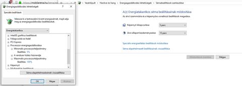

Az nem lehet, hogy arányosít, miszerint a csökkentett proci teljesítmény van ~80% kihasználtságon ?
Amúgy mennyit spórolsz az energiával a Power Saving móddal a repülős High Performachoz képest ?

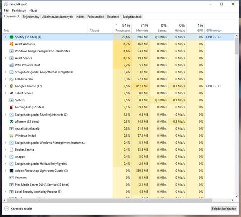

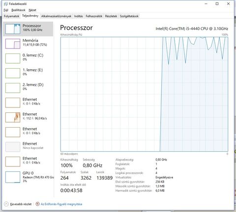

Avast az mindig ennyire megy vagy csak most per pill ? -
#86564352
Speeedfire #96584 üzenetére
Szálak száma nem sok. Avast nélkül is nézegesd. Spotify-jal hallgatok zenét én is, 1-2% a terhelése. Dalváltáskor ugrik fel egy pillanatra 20%-ra.

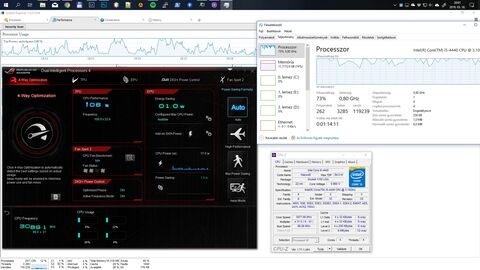

100 % cpu kihasználtság mellett csak 0,8ghz ott vmi beállítás nem ok.
Max kihasználtság mellett maxon kéne mennie procinak.
Nem lett elallitva pl energia házirend?
Az olyan soknak tűnik?
Nálam perpill semmi nem megy kb. csak a böngésző (Edge, 17 lap) és 196 folyamat, 5002 szálat ír.
Igaz, a kihasználtság csak 1-2%. (Néha felugrik 10-20%-ra)
De nem megy nálam ilyen zabáló spotify, meg Lightroom meg semmi ilyesmi... (28% prociterhelő Avast meg főleg nem)

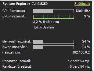

A [systemexplorer] -rel egyben nézheted (ha akarod, ki-be kapcsolható) a folyamatok + szolgáltatások-at.
Én is így keresem meg, ki mit használ túlságosan.
A kis ikonon a bal, majd jobb gombot próbáld ki. -
