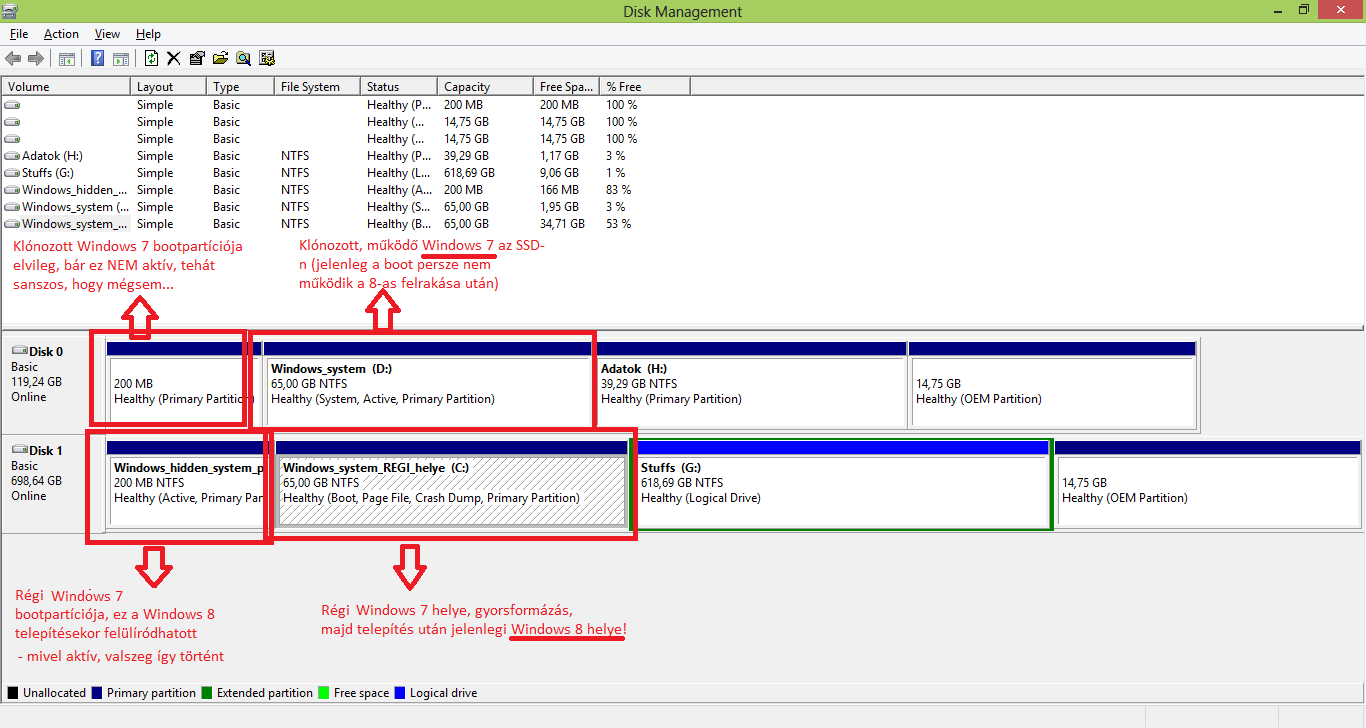

Sk8erPeter
CyberPunk666 #32224 üzenetére
"Akkor viszont lenne egy olyan kérdésem, hogy a win8-nak új partíciót hoztál létre, vagy egy régit formáztál/foglaltál újra le?
Csak mert, ha egy létező partícióra vagy a helyére telepítetted, akkor lehet az volt a rendszerindító lemez. és ezért hiányoznak a win7 indításához szükséges dolgok, és ezért nem ismerte fel a w8 a hetest és adta hozzá a listához. Mivel ekkor letörlődhetett ez, és így egyedülinek hitte magát."Jó a kérdésfelvetés, mert valószínű, hogy ebből ered a gond. Nem is egyszerű a helyzet.
Volt egy HDD-m, azon Windows 7, a maga bootpartíciójával. Ezt úgy, ahogy van, klónoztam a teljes rendszerpartíciót és bootpartíciót a HDD-ről egy SSD-re. Működött a mutatvány, SSD-ről is tudtam bootolni. Így a régi HDD megmaradt másodlagos meghajtónak. A korábbi, immár klónozott Windows 7-et a HDD-n még meghagytam egy darabig, hátha valamiért mégis kell, aztán most fogtam, és formáztam a hozzá tartozó partíciót. Na, és erre a partícióra raktam most a Windows 8-at.
Megmutatom a partícióstruktúrát, amihez írtam magyarázatokat is:Win+R > diskmgmt.msc
Időközben rájöttem, hogy lehet, hogy az ábrán szereplő magyarázat nem helyes, mivel igaz, hogy a HDD-n van egy aktívnak megjelölt bootpartíció, mégis a bootsorrendet BIOS-ban az SSD-re kell állítanom, amin a Windows 7 van, ami szintén aktívnak megjelölt partíció (a képen D
, ahhoz, hogy helyesen bootoljon a Windows 8. Tehát a Windows 7-et tartalmazó partíción íródhatott felül a Boot Configuration Data?
Igazából csak meg akarom érteni, mi történhetett.Akkor a bootrec /rebuildbcd megoldás lehet?

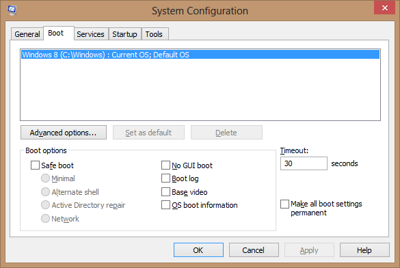

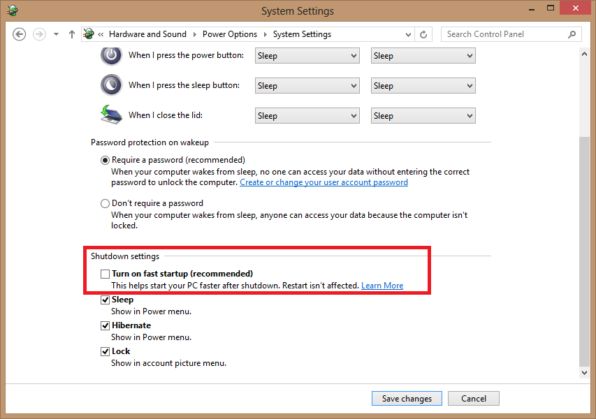

Sk8erPeter
CyberPunk666 #32217 üzenetére
Hali! Először is köszi, hogy reagáltál.
Az ötleted nem rossz, de sajnos nem jött be (kiszedtem a fast startupot, de rendes shutdown (nem restart) után is ugyanaz a helyzet), na meg úgy gondolom, ettől még látszania kellene az általam említett helyeken ("Win+R > msconfig > Boot menüjében sem jelenik meg, és a Win+Pause > Advanced System Settings > Advanced > Startup and Recovery-ben sem"), de oda sem került be a Windows 7. Na meg a linkelt cikkekben pont azt mutatja be, hogy amennyiben van korábbi Windows 7, különösebb állítgatások sem szükségesek, a bootmenübe bekerül a Windows 7, és annyi.Egyébként a Windows 7 bootját sem találtam lassúnak (főleg mivel SSD-n van
), meg őszintén szólva engem a legkevésbé a bootolás sebessége érdekel, mivel nem bootolgatok kétpercenként, nekem az általános felhasználói élmény számít, a hosszú távú használat közbeni teljesítmény.
Screenshotok:
Control Panel\Hardware and Sound\Power Options\System Settings
Win+R > msconfig > Boot:
Win+Pause > Advanced System Settings > Advanced > Startup and Recovery:
