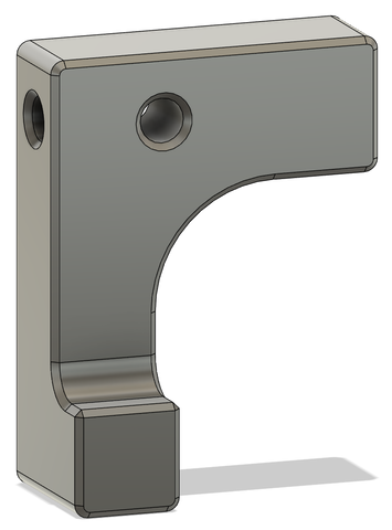

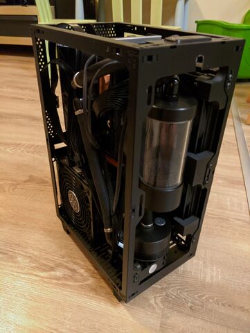

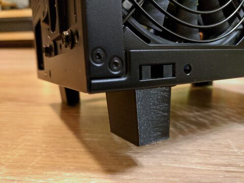

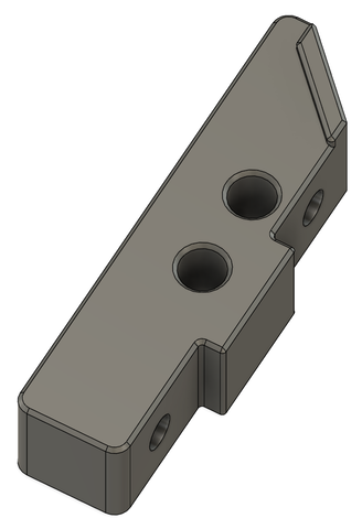

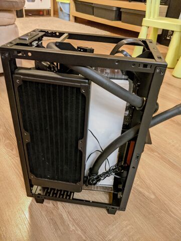

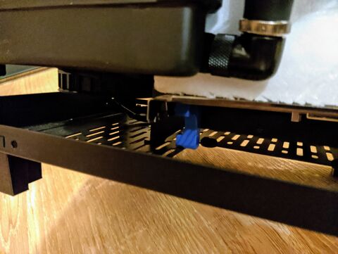

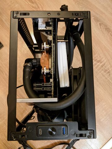

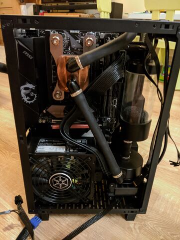

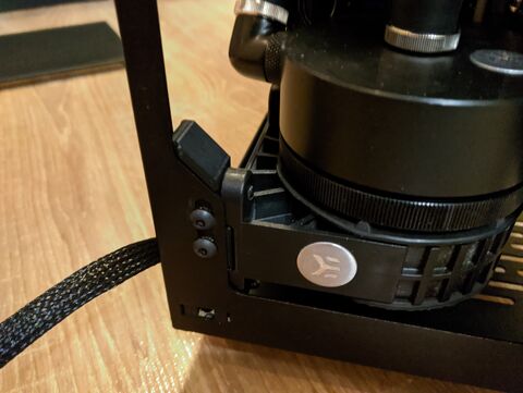

Nagyon lassan, de haladok a compact desktoppal.
Szóval bedobok egy kis előzetest, hogy mi az irány.Sok kép és pár magyarázat előzetesen.
Eredetileg MATX lappal szerettem volna elkészíteni, de ezt végül elengedtem. (szereztem 2x32gb ramot, tudtam olcsósítani egy olyan ITX alaplapot, amin van két M2 slot, type-c, stb - sajnos a ventillátort nem tudtam megúszni, de majd feloldom azt is)Amiből nem engedtem: belső D5 és tartály, minimál radiátor a házban (vagyis tudjak gépet bekapcsolni és netezni külső radiátor nélkül)

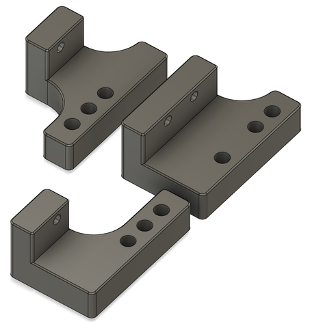

A build jelenleg öt különböző 3D nyomtatott módosítást, kiegészítőt tartalmaz.
- TPU - kemény gumi - lábak (ez jelenleg nem saját tervezés, de ami késik nem múlik, viszot nem láttam még TPUként nyomtatva)
- EK D5 mount
- mini GPU tartó
- oldalsó radiátor adapter
- merevítés a P12 Slim ventillátorok sarkához, hogy ne nyomja össze a csavar és legyen "ív" benne.Ez még bővülni fog:
- egy 2x6cm ventillátor tartóval ami a CPU melletti borda és ICk szellőzését fogja elősegíteni
- valahova eldugva egy Aquaero, kijelző nélkül.
- és (talán) egy tartály tartóval is, mert nem egy élet biztosítás csak így a csövön ültetni.A fotókon is látható, hogy kell még bűvészkedni a kábelekkel is.
Illetve az volt a vágyam, hogy barbed fitting lesz bilincsekkel, de a 14-17mm átmérőjű rugós bilincset nem tudom akkorára nyitni, hogy erölködés nélkül át tudjam húzni az EK fitting és ZMT kombón.
Szóval új bilincs után kell néznem.
És akkor fotók tömkelege:

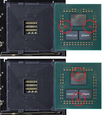

Ilyen blokk van a procin, meg igazából ez az a hűtés amit éppen használok: [link]
Mit gondolsz egy jobb blokkal javulna a helyzet? Pl. ezzel: [link]
Meg arra is gondoltam, hogy elforgatom a blokkot, hogy máshogy érje a hidegebb víz a procit.
Így:
Most jelenleg a felső képen lévővel használom és úgy gondolom, hogy hozhat javulást a lenti opció. -
Van valami amivel finoman lehet polirozni a hűtőblokk alját?
Valahol a fogkrémet olvastam. -

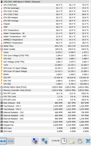

Most hogy frissen, "hidegen" indítottam a rendszert, így csak 40 fokos az idle temp.
Majd hétfőn jön egy vízhőmérő és miután beépítettem, majd többet megfogok tudni a dolgoról. -

Az a fura, hogy R23 alatt nem megy fel ennyire a hőmérséklet, konkrétan ugyan azokat a hőmérsékleteket produkálja akkor mint neked. Amúgy játék alatt 70 fokon mozog, de néha gondol egyett és felugrik ilyen magasra a hőmérséklete mint amit a képen lehet látni 88 fokra.
#75333orbano: Most direkt egy agresszívabb venti profillal megy a gép, így szerintem a venti fordulattal nincs gond. Idle állapotban olyan 48 fok körül mozognak a hőmérsékletek.
Ezt a le-fel kapcsolást még nem néztem. -

Az mennyire normális, hogy egy épített vízzel, amiben egy PE 360-as radi van és egy D5-ös pumpával ellátott rendszer ami egy 5950X-et hűt az ennyire ne tudná megfogni a hőmérsékleteket játék alatt? A szoba hőmérséklete olyan 22 fok amiben a gép van.
Nekem valahogy ez nem tűnik normálisnak, mert az ez előtti AIO-m jóval hűvösebben tartott egy 5900X-et. Gondolkodtam azon is, hogy lehet rosszúl teszem fel a cpu-ra blokot és azért melegszik ennyire a CCD1. De már párszor le-fel raktam, de nem lett semmi javulás. -
