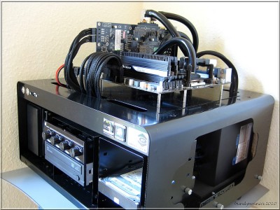

Én használok többfajta csövezést, de a inkább a HF-t favorizálom a dizájn miatt.
Most ezzel a géppel megyek jövő héten a Kölnben megrendezésre kerülő DCMM-re. -
