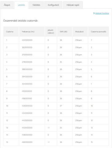

net91
kabelmania27 #62214 üzenetére
Jelentem, újraindítás után visszajött a negyedik csatornai is.
(Nem gondoltam az újraindításra magamtól, mert alapvetően jó és stabil a net a 240-es, átlagban 240 felett van, csak meglepett a nulla érték az ellenőrzés során)Köszönöm a segítséget.
net91
kabelmania27 #62212 üzenetére
Köszönöm a gyors választ.
[kép] -
net91
A Cisco 3208-nál a felfelé érték:
1) 47
2) 49
3) 49
4) 0
Ez utóbbi a nulla érték azt jelenti, hogy nem működik? Ilyenkor mit lehet vagy mit kell tenni?
Köszönettel! -
