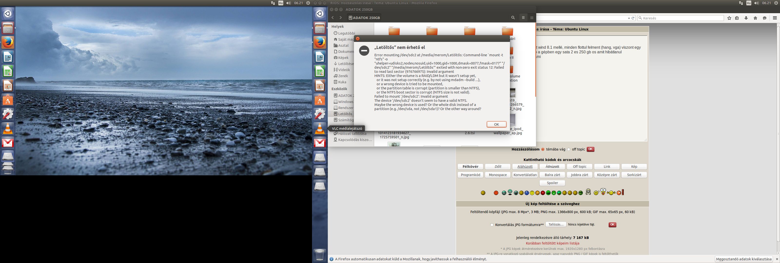

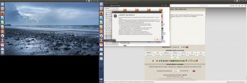

Szépjóreggelt!
tegnap sikeresen felraktam az ubuntu 14.01 et wind 8.1 mellé, minden flottul felment (hang, vga) viszont egy nagyon zavaro probléma hogy van 2 db winyo a gépben egy sata 2 es 250 gb os amit hibátlanul használhatok, illetve egy sata3 as 500GB os ami a képen látható dolgot produkálja esetleg erre valami megoldás?
válaszokat előre köszönöm!
MeroM
Na végre sikerült!
van választóképernyő!
Köszönöm a segítséget! -

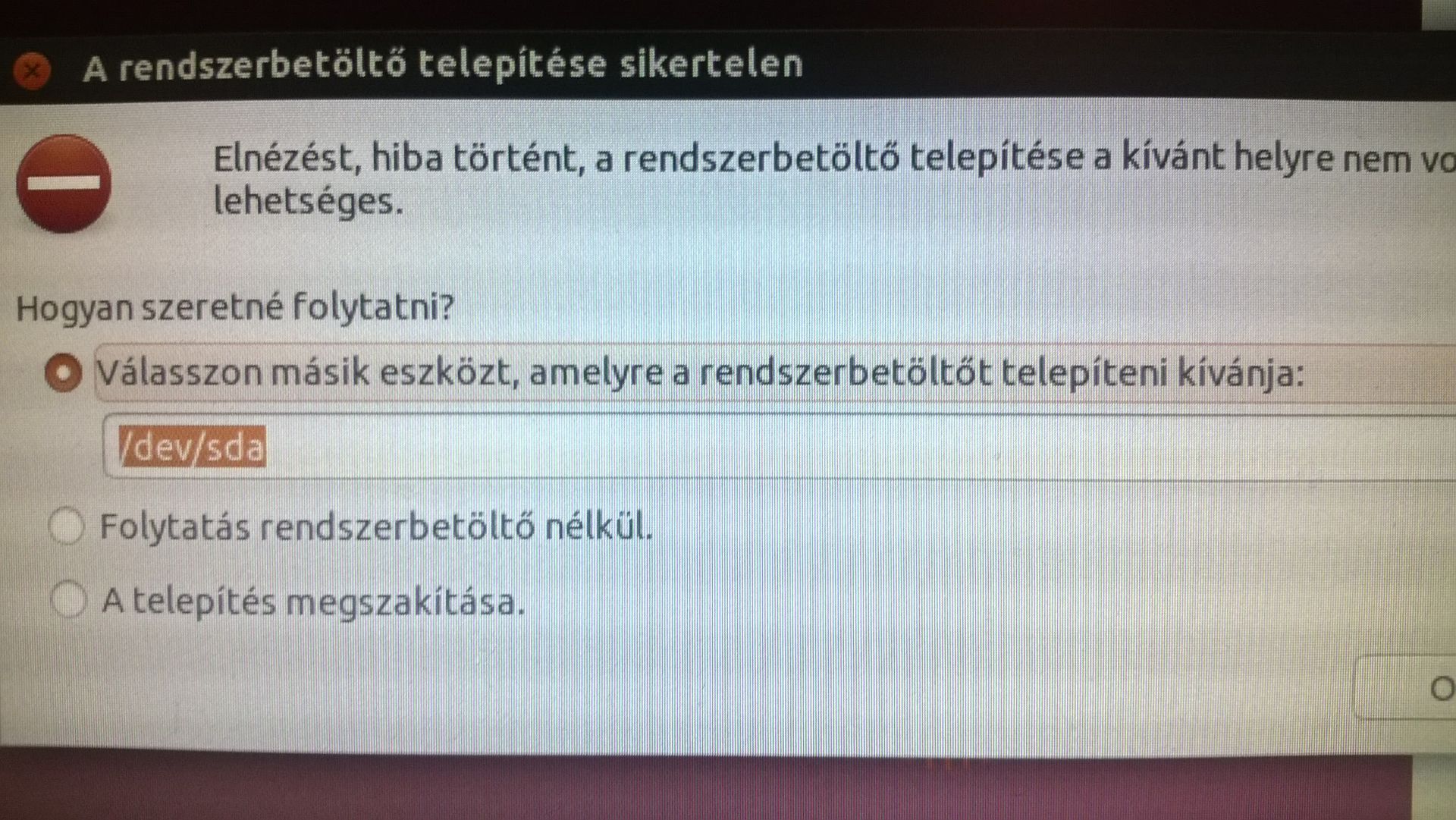

MeroM
rendben megint letöröltem, akkor most kérhetnék egy olyan leírást ahol win 8.1 mellé tudom telepíteni? úgy h a grub be is jöjjön most nézek egy ilyet: [link] de itt azt írja hogy amikor bootol a lemez neki egyből a grub jön be nekem meg egyből a telepítő (ahol választhatok hogy cd ről indítom vagy telepítem, pedig elvileg a leírtak alapján UEFI s biosbeállítással a grubnak kéne szóval akkor most hogyan tovább?

Jó estét!
Szeretnék segítséget kérni!
Win 8 64 bit mellé felraktam az ubuntu 14.01 64bit et mindig telepítés végén kiírja hogy végzetes hiba amennyire utána tudtam nézni a grub-al van gond (nem jön be a oprendszerválasztó) elolvastam már mindent erről de nem jövök rá mit rontok el folyamat a gépben van egy 60gb os ssd amiből kb 14 gb ot szánok az Ubuntunak, illetve van még egy 320 as és egy 250 es HDD, a win uefi módban van fent. kérlek segítsetek!
Válaszokat előre is köszönöm!
