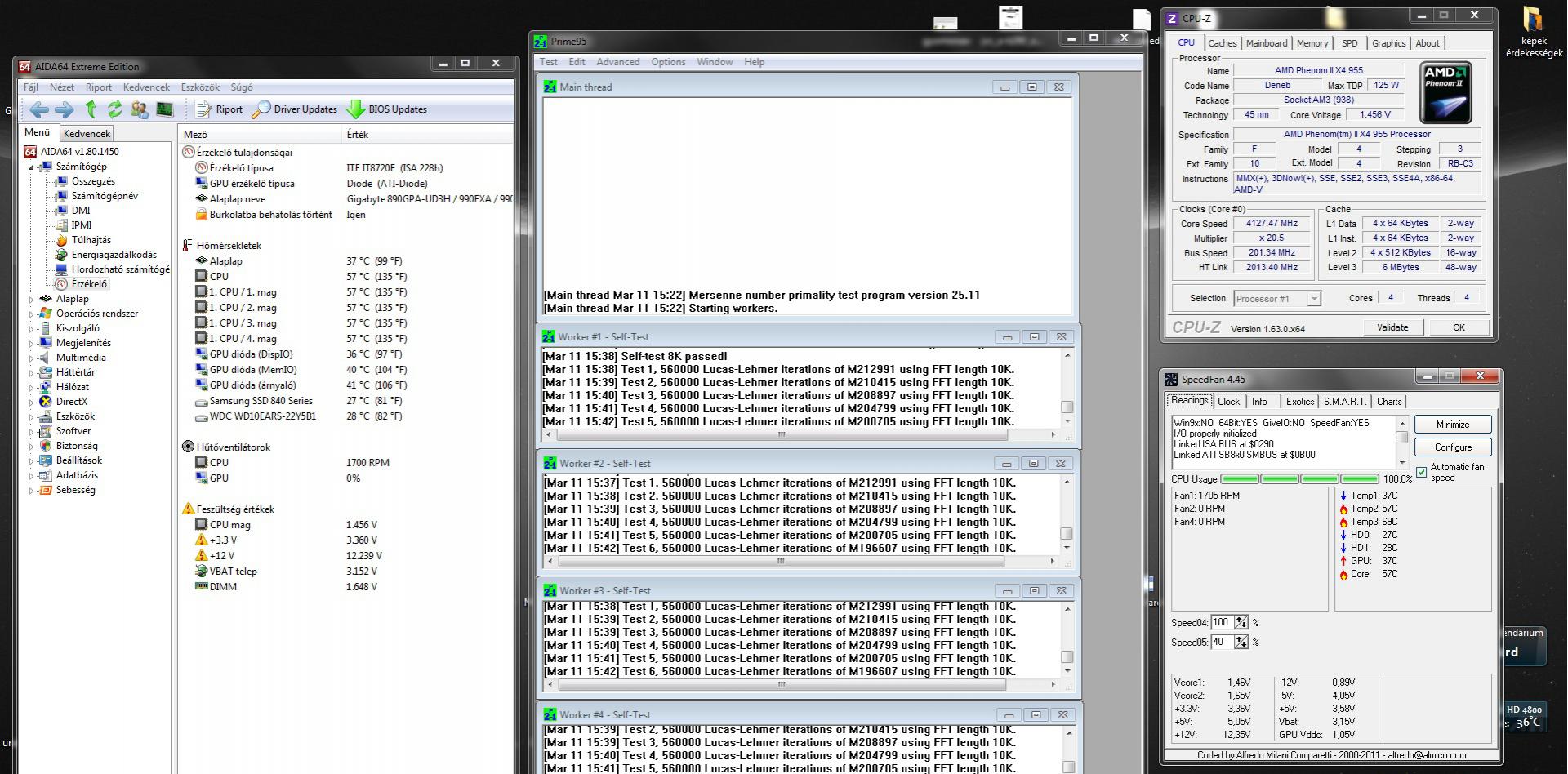

955BE dobog a gépben. Rajta pedig Scythe Ninja 3 csücsül bő 12cm es hűtéssekkel felvértezve.
Elképzelhető hogy befektetek egy 7870 be. Ki akarom próbálni mit tud maxon a proci ha szükség lenne rá.
Jelenleg alap feszültségen 1,4V 3,8GHz en megy hibátlanul.
Meddig mehetek el biztonságosan ? Láttam egy két 975BE-t aminek alapból 1,45 az alap..
Javasolták egyik helyen hogy érdemes az FSB-t piszkálni ez mennyire helytálló?
(Gigabyte 990FXA-UD3) -

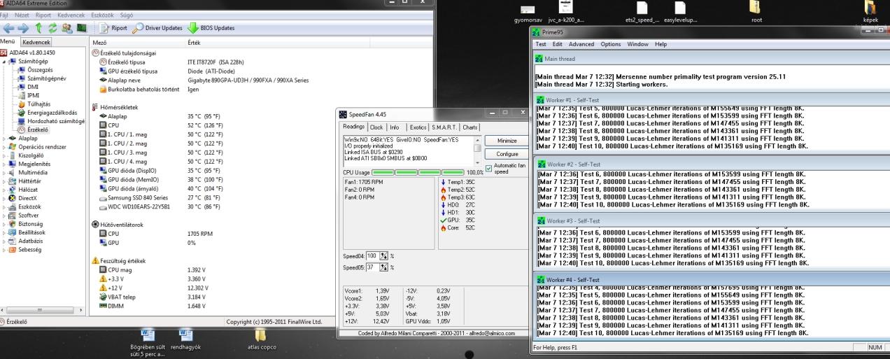

Ez a LinX progi nemtudom mit csinál de dúrva.
Most 3,7 Ghz ramok 700Mhz szépen bebootol de beindítom a LinX et és hirtelen 70 fok -most 76 volt a legmagasabb hőmérséklet. Most tartósan mennt 74-76 között és pakk ujraindult szerintem védelem lehetett.Nagyon megy ez a progiDe ilyenkor mi a teendő kész ennyi??
Azt nem értem hogy 70 fok és hozzányulok a cpu hűtőhöz és langyos szóval semmi.
A cpu hűtő sem pörög fel 600 rpm en áll. -

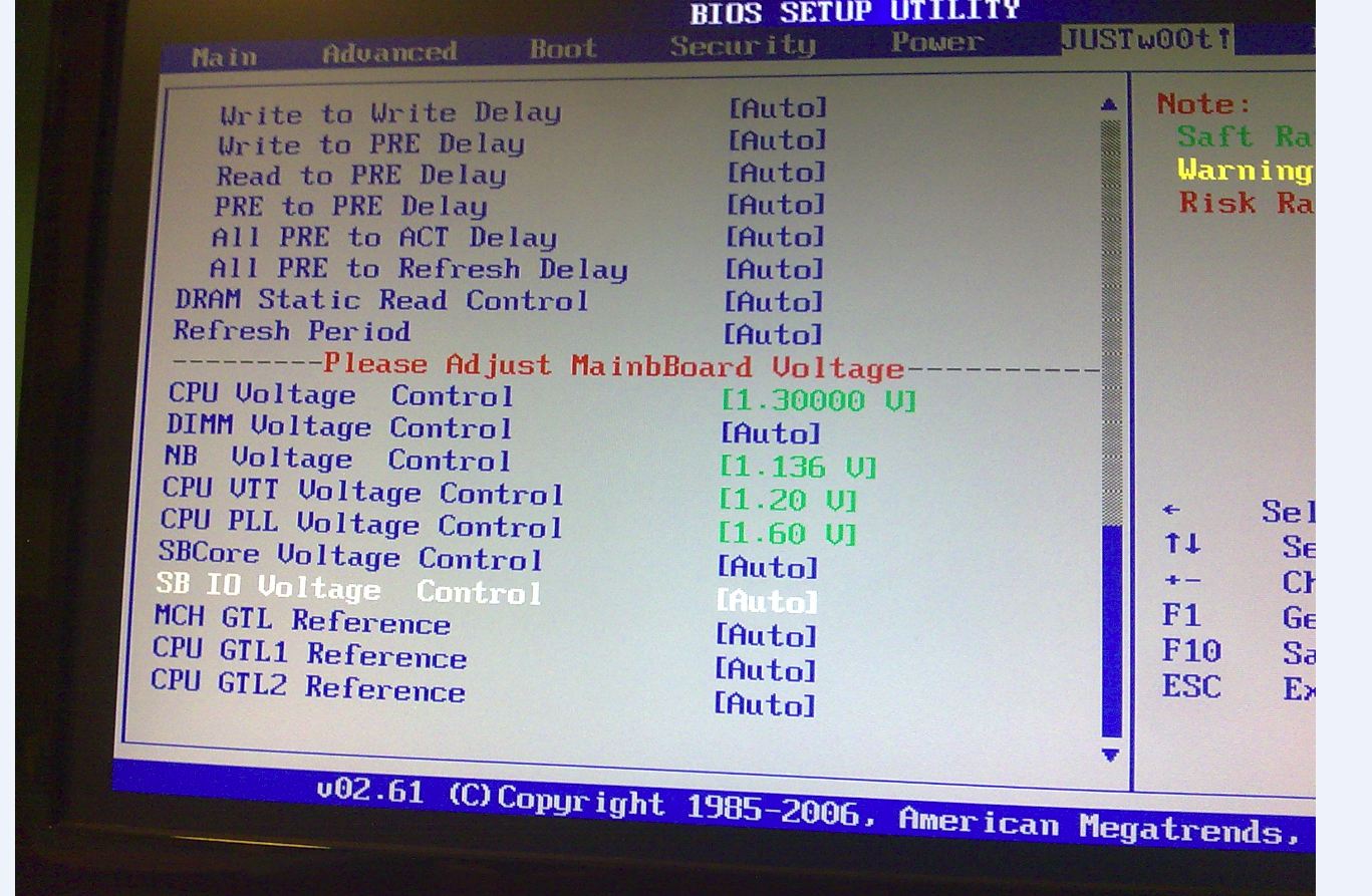

Nah jó NB nek nem adtam 1,3 mat adtam neki valami alacsoyabb értéket.
amit még a bios zöld színel ír van sárga és piros
Nem tudom NB nek az az 1,3 magas e de a bios annak írja nagyon.
Többit beállítom ahogy mondtad.
Most 3,7 GHZ eddig stabil. -

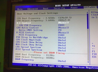

Ugyanazt a tuningot alkalmazom amit a régi alaplapban 334 -FSB (1333) és ez olyan 3,5GHz 1,32500 V fesszel ez stabil. Alapfeszen is hozza a 3,5GHz a proci de halottam nem árt neki egy kis fesz. Próbáltam 3,7-3,8-3,9Ghz et léptében nagyobb fesszel 1,36 ig mentem el eddig van a VID voltage range tovább nem mertem.
Bebootol de mikor betölt a win7 vagy éppen megy kis betöltő gif kép újraindul a rendszer.
Ki akartam próbállni hogy visszaveszem a szorzót és adok bőven FSB -t hogy mennyivel teljesít többet a proci de mindíg kudarcba fulladt próbáltam 420-450Mhz et. De csak annyi volt beindul a gép elkezd tölteni és újraindul. 450 nél még volt olyan is hogy a bios lefagyott ekkor gyorsba visszavettem mig le nem fagyott.
Ramot mindig visszaosztom 800Mhz köré.
Jó hír hogy ha autóra teszem a ramot ebbe a lapba akkor automatikusan a lehető legközelebb rakja 800Mhz hez . Szóval magától visszaosztja.

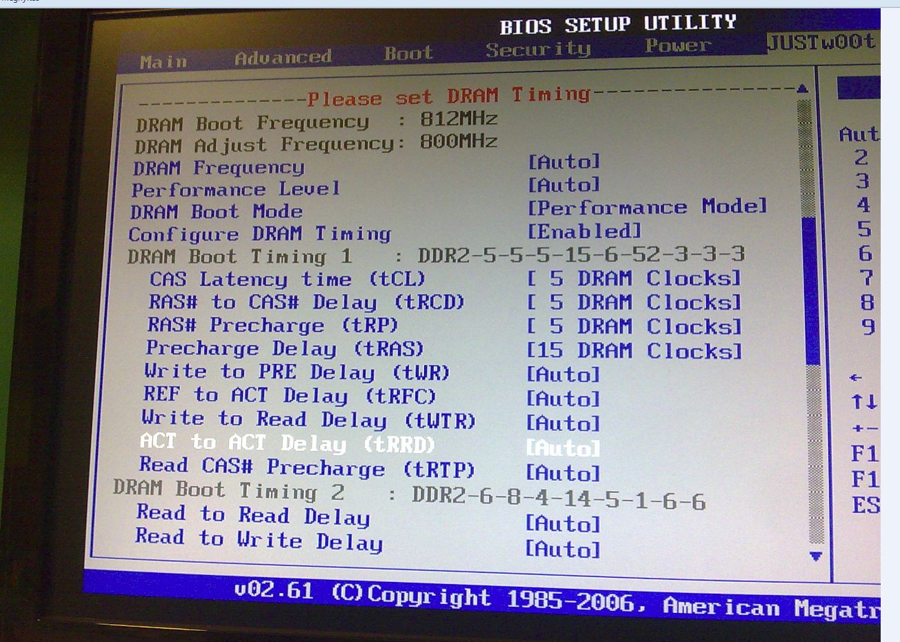

Sziasztok másik topicból küldtek ide hátha itt tudtok segíteni.
Most vettem egy JW P45D2 Ultra lapot. Szeretnék tuningolni de amatőr vagyok.Régi giga lapban nem volt ennyi beállítási lehetőség és hiába hát nem stabil a gép csak olyan 334FSB - meg 3,5GHz el.
És ez a lap többet is tud specifikációk szerint , szerintem a prociba is van még párszáz Mhz.Szóval egy gyorstalpaló kéne lényegretörően mi mit jelent minek van nagyobb jelentősége és mire kell nagyon odafigyelni.Főként az alsó részleg érdeke l! -
