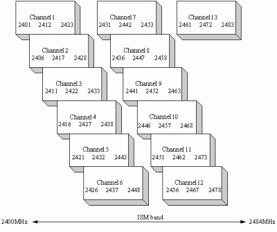

dr.bubo
Gokart1 #1787 üzenetére
Mekkora sebességü az interneted?
Ezzel megtudod nézni, hogy a közeledben levő wifi hálozatok, melyik csatornán sugároznak. [link]
A router alapból 6-on van. Neked olyan csatornát kell választanod, amelyet nem hasznánlnak vagy kevesen és gyenge a jele, a linkelt progi szerint. A csatornák között átfedés is van, azok is zavarják egymást, érdemes olyat kiválasztani, ami nincs átfedésbe másikkal, ha lehetséges. -

Próbáld ki, hogy a routerben a wifi beállitásánál csatornát (channel) váltassz. -
