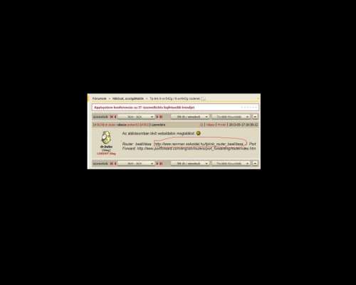

Router beállitása: http://www.rainman.sokoldal.hu/tplink_router_beallitasa / Port Forward: http://www.portforward.com/english/routers/port_forwarding/routerindex.htm
