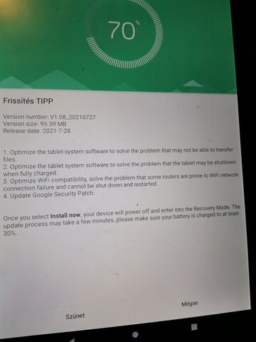

m40-re a mai dátummal nekem mutat egy frissítést. Még nem raktam fel.
