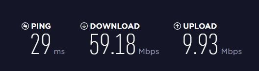

Van egy UPC előfizetésem Technicolor TC7200 modemmel. A letöltési sebességgel nincsen semmi probléma(ahogy azt lehet látni a mellékelt képeken), játékok letöltésénél maximálisan teljesít(gog, steam,battlenet) de pl. twitch/youtube közvetítéseket(streameknél) egyszerűen lehetetlen nézni, 720p vagy afölött élvezhetetlen de 480p-nél is előfordul, hogy egyfolytában pufferel az adás. A számítógépem wifin keresztül kapja az internetet, a modem nagyon közel van(10m kb). Mindkettő frekvencián ugyan ez a probléma. Asus USB ac56 adapterem van.(laptop, telefonon is ugyan úgy lehetetlen normálisan streameket nézni)
Mérések: (eddig 2.4-n volt de ma este kipróbáltam az 5 GHz-t tesztelni)
2.4
Mi lehet a probléma?(bocsánat ha nem ebbe a topicba illik de most vagy a modemmel van gond vagy nem tudom)

Nem mondom, hogy álomszerű wifisebesség, de egyáltalán nm olyan lehetetlenül alacsony az az 50 Mbps.
Nálam éppen 60-70 között mozog, fél órája 120 volt, délelőtt 40, egy RT-AC87 router és egy Note4 telefon között. A wifi sajnos ilyen.

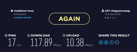

1,5 nap, 2 telefonhivas elteltevel sikerult kideriteni hogy valamiert sikerult upcnek 60mbps re allitani tenyleg a csomagot. kerdes, hogy amikor elso alkalommal mondtam a telefonba, hogy olyan minha felezodott volna a csomagmiert nem zetk meg, es meg a no nem ertette hogy hat megvan a garantalt sebesseg, az miert nem eleg nekem... a lenyeg, h masodik hivasnal a srac mar rogton mondta a problema elmondasat kovetoen h 60as van berogzitve es at is allitotta.
szoval a modem ok, mukodik, 120as net.

ertem, koszi. tehat nem beallitas. akkor viszont mitol lehet :S igy nem akarom fizetni a 120as csomagot, ha fixen csak 60at tud nalam ez az eszkoz, eleg lenne az 50es is... persze jobb lenne ha menne a net 120al...
