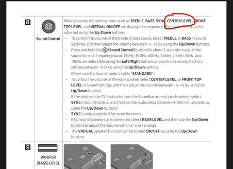

A 3.1/5.1/Atmos soundbarok elég jól boldogulnak a dialógusokkal a dedikált center miatt.
Samsungnál pl a q600a-nál és onnantól felfelé a center sáv hangerejét is lehet külön állítani.
Nekem egy Samsung T650-em van (az A650 ennek az udóta),ez is elég jól boldogul a dialógusokkal,de ennek nem lehet a centerjét külön állítani.
Plusz a soundbaroknál DD forrás esetés ott a DRC (Dinamic Range Compression),ha ez be van kapcsolva,akkor visszább fogja a dinamikát,este nagyon hasznos.Ez az olcsóbbakban is benne van (T650,A650,Q60T,meg más márkák cuccaiban is).

A legtöbb soundbar tud éjszakai módos, azt tud segíteni a dolgon, mert az effektek ill. basszus hangerejét (dinamikáját) visszaveszi így kicsit feljebb lehet tekerni a hangerőt így a beszédet is jobban hallani vagy amelyik sounbdbarnak külön állítható a center hangerő azt fel lehet tekerni az szokott segíteni.
Nekem egy LG SN9YG van és hiába 5.1.2 volt, hogy nekem is fel kellett tekerni a center hangerejét, hogy rendesen halljuk este. Nekünk is többnyire csak akkor van időnk filmezni ha a gyerek már lefeküdt. -
