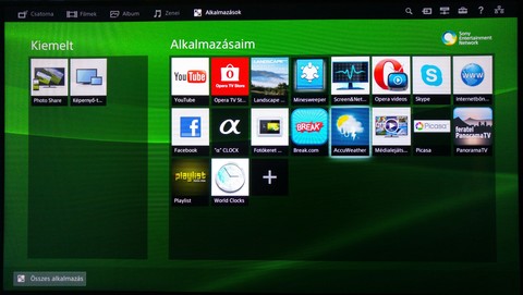

Van egy kis gond a tv-vel (42w828b). Csak pár (alap) alkalmazás hajlandó elindulni, pl a youtube már nem. A jobb felső sarokban elkezdi jelezni a betöltést, de pár másodperc után az el is tűnik, marad továbbra is az "Alkalmazások" menüben. Az accuweather legalább kiírja, hogy "Hoppá! Valami nem sikerült... jelenleg nem elérhető az opera tv store-ban."
A böngésző, fotókeret, médialejátszó működik.
Áramtalanítás már volt, nem segített rajta. -

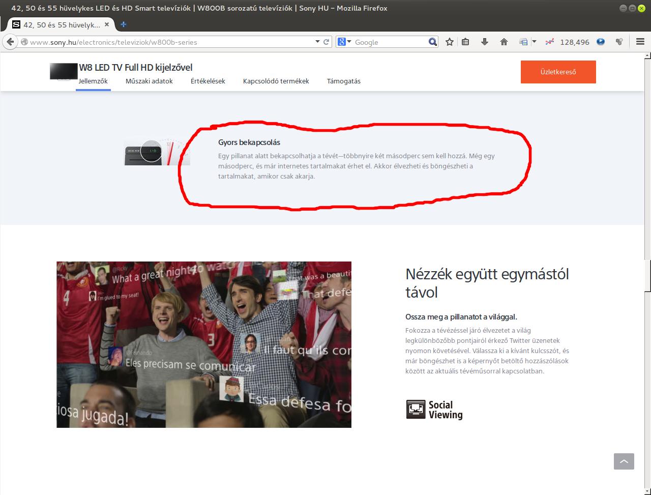

Amikor megvettem a tv-t, és állítgattam, volt valami olyan opció, hogy engedélyezem e a gyorsabb bekapcsolást (de akkor magasabb lesz a készülék készenléti fogyasztása).
Erről a gyors bekapcsolásról a sony honlapon is van említés. Viszont, a tv menüjében most sehol sem találom ezt az opciót. Hívtam a sony infóvonalat is, de ott sem tudtak segíteni. Azt mondta, hogy a honlapon ő is látja ezt az írást, de ugyanúgy ő sem találta az opciót.
Valaki találkozott ezzel az opcióval?
A tv 42w828b. -
