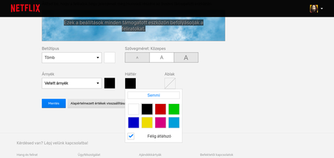

Kéd dolgot tehetsz.
1.Az Xtend dinamic ranget tartsd alacsonyan, ez a fehéreket még jobban kifehéríti, felturbozza.
2. A netflix webes felületén megváltoztatod a font színét szürkére, esetleg áttetszőre. Én bekapcsoltam egy háttér ablakot is a feliratoknak és azt is áttetszővé állítottam. Így teljesen jó az eredmény akár magas Xtend DR - vel is. Kell egy kicsit kisérletezni és minden egyes alkalommal kilépni a Netflixből és újraindítani azt. Csak akkor alkalmazza a webes beállításokat. -

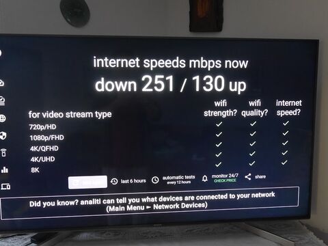

Csak kiváncsiságból, próbáltátok tesztelni mekkora sávszélességet lehet elérni az xf9005 wifijével? Én a Netflix beépített hálozati tesztjével 191 mbitet, az Analiti-vel meg 234 mbit downloadot értem el. Bőven elég ez még akár nyóckára is, de kiváncsi vagyok mennyi a reális maximum...

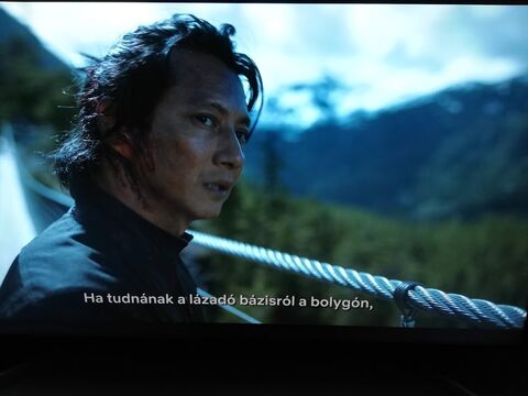

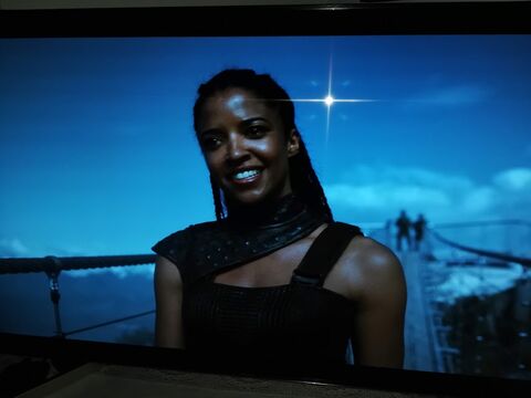

Kösz, hogy megnézted, csakhogy ez egy nappali jelenet, pl az utolsó hídas képkockánál is látszik a kék ég és a fehér felhők. De csináltam egy másik módosítást, a DV beállításoknál felhúztam a gammát maximumra. A fekete megmaradt feketének viszont előjöttek a részletek: A fekete csaj rasztájának a részletei amikor hátulról van filmezve, a ruháin több részlet stb. Sokkal emészthetőbb így a film.

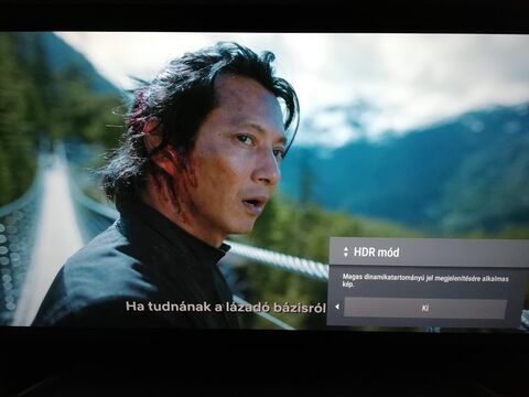

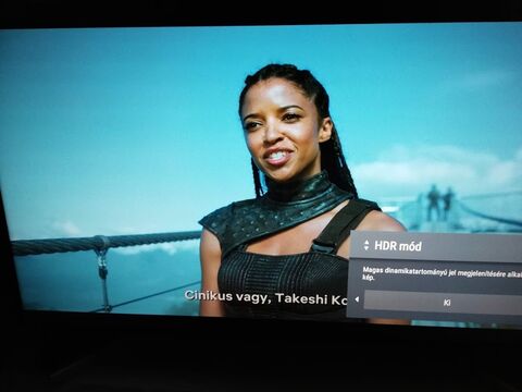

Még egy gondolat erejéig visszatérek a HDR problémámra. Mind mondtam egyes filmek szerintem túl sötétek HDR-ben vagy DV-ben. A DV-t nem lehet kikapcsolni, ezért rádugtam a tévére egy miboxot ami csak HDR-t küld ki (a sötétség itt is pont úgy előjön mint a DV tartalomnál) viszont a HDR-t legalább ki lehet kapcsolni.
Adva van az Altered Carbon, ami DV tartalom, illetve HDR a miboxon.
A képeket az 1/7 23 percénél csináltam, a hídas jelenetnél. Kovács, a japán srác bőre már szinte fekete, a néger csaj már egyenesen fekete lyuk.
A két kép hdr on és off.
Tudom az összehasonlítás nem tökéletes, de érzékelteti miről beszélek,HDR-ben a sötétség mellett a részletek is elvesznek, amik SDR-ben látszanak. Megkérled kipróbálod te is, ugyanígy látod? (a 6 underground ami ugyancsak DV film a kép tökéletes, sőt még le is kellett vegyek a fényerőből). -
