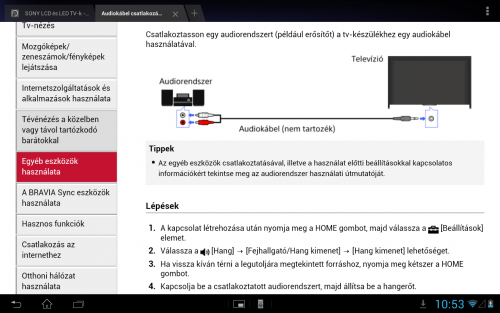

Én is így használom a hifi-hez. Szép tiszta hangot ad. Ha változóra állítod a hangkimenetet, akkor a tévé távirányítója szabályozza a hangerőt.

Miért lenne gagyi, a menüben ahogy a leirásban van átkapcsolod audio kimenetté a fejhallgató csatlakozót és kész. De van optikai is, az 5.1 amúgy is csak ott megy.

Sajnos valamiért nem tudom kihozni a hangot a házimozira piros-fehér rca kábelen!Mit nem csinálhatok jól
