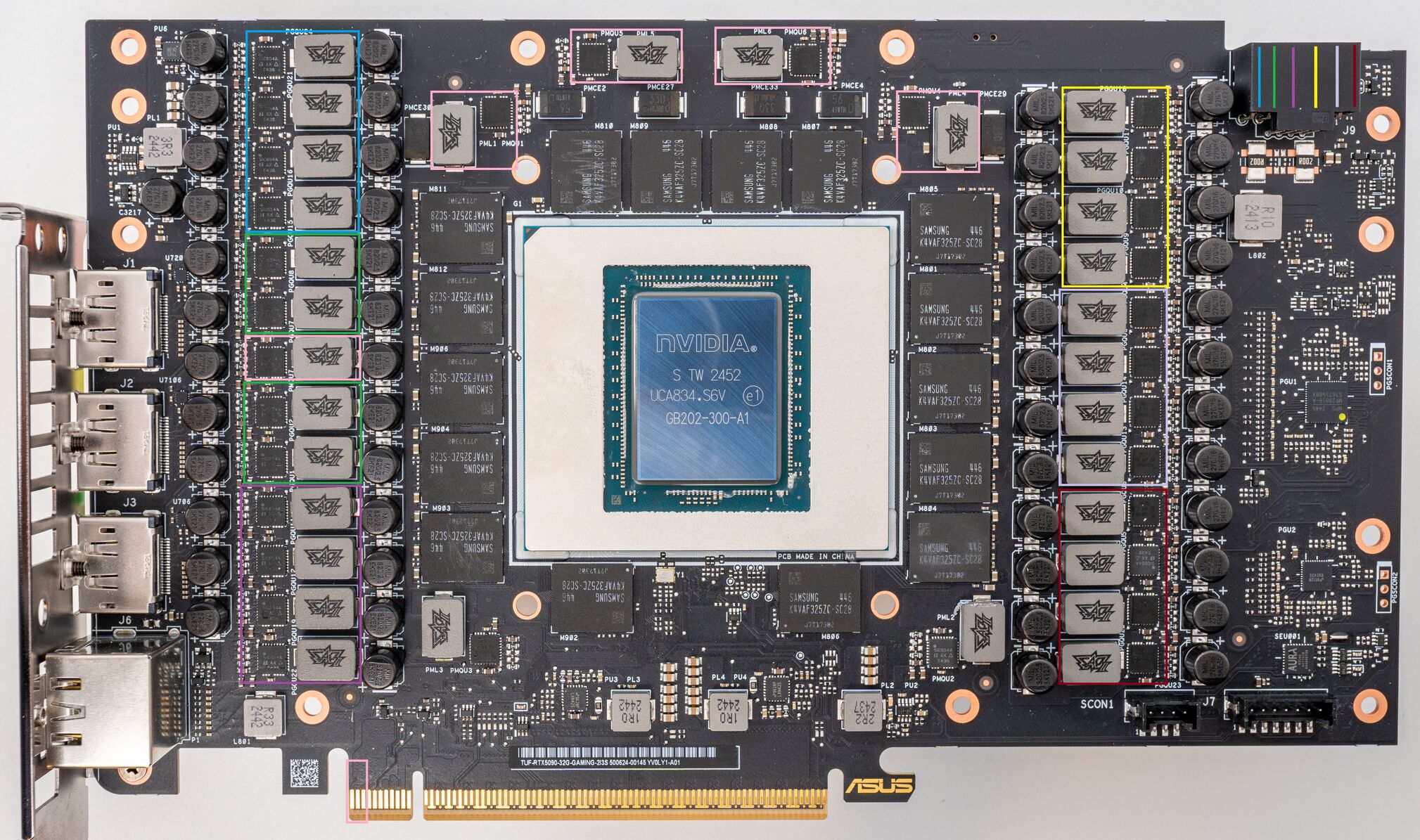

Ugyanis a szabvány egyértelműen rendelkezik arról, hogy a 12V-os betáplálás nem szeparálható. Érdekes, senki nem tette fel a kérdést az áramkiegyenlítés problémájáról, pedig az Nvidiának 10 éve okoz fejfájást ennek a pofonegyszerű problémának a megoldása.
De végül megoldották. Elhagyták az egészet a francba. Minek az, ugye?
A linkelt videóban a Nitro-n van biztosíték a 12V betápon, 2 is. És még értelme is van. Azt hiszem valahol mondja is, hogy ez a megoldás olyan, mintha 2 x 8 pin PCI-E csatira tervezték volna, de aztán gondoltak egyet és a 12VHPW csatit tették rá. -

Az mellé igen tudom, hogy Nvidia is kihagyott biztonsági ellenállásokat a kártyáiról erre az AMD is legyárotta ugyan úgy a Taichit és Nitrot [link] az új csatival, [link] nincs áramkiegyenlítés az ágak közt, ellenállás nuku.. Hihetetlen, ennyire bíznak ebben a szabványban?
