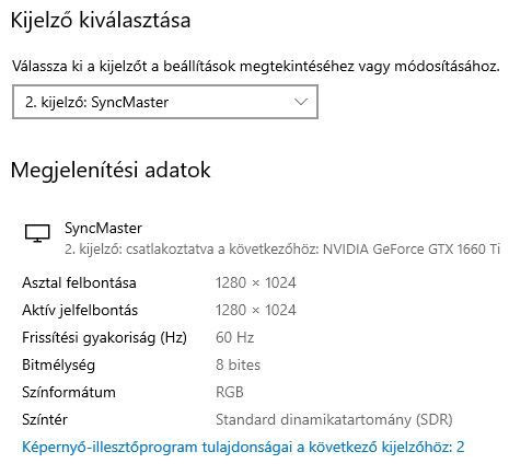

Van egy ősrégi Samsung 930BF monitorom, amit második monitorként (tervezésnél referencia kép megjelenítésére egyszerűbb és kényelmesebb mint az alt+tab) szeretnék használni.
1660Ti a vga, ma megérkezett hozzá a displayport-->DVI kábel (egyirányú) és hát... nem megyen.
Win10 fut a gépen, felismeri, hogy 2 monitor van:
Ám mindkét esetben valami általános driver van betöltve:
Próbáltam már drivert eltávolítani és újra, kerestem hozzá win10 drivert de nem létezik, talán XP-s a legújabb.
Azt látom, hogy az asztalt már kiterjesztette a gép, mert át tudom húzni az egeret, de a monitoron csak egy "check signal cable" felirat mászkál
Ötlet?
Winne
Ebből a kettőből a jobb oldalit használom, érdemes lenne cserélni a bal oldalira? A név miatt kell többet fizetni érte, vagy lehet mögötte minőségbeli különbség is?
Heroes fan
Megoldotta a monitor drivere most már jó.
