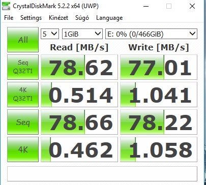

Megjött a 43colos ku6400 -as tv -m. Eddig nagyon tetszik, nagyon szép képe van
Viszont rádugtam egy usb3 -as külső hdd -t (a hdd -s usb portot használtam), és a teljesítmény tesztje sikertelen, nem tudok rá felvenni
Leformáztam a tv -vel, de így sem jó.
Gépen a crystaldiskmar ezt mérte:Nem értem ez miért nem elég neki. Hisz az usb portja csak 2.0, lehet azon még ennyit sem tud.
