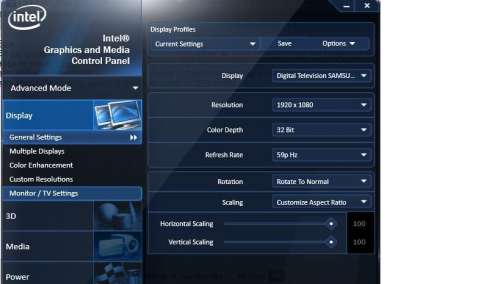

A mai laptopokon (also es kozepkategoriarol beszelek ahol van intel es nvidia/ati videokartya is) az nvidia vagy amd(ati) videokartyak csak es kizarolag masodlagos eszkozok. Azon nem tudsz kepet kikuldeni semilyen eszkozre, erre csak a proceszorba integralt(intel HD) videokartya alkalmas. Olvas utana az Nvidia Optimus -nak. az csak akkor kapcsol be ha igeny van ra, amugy csak "alszik" es nem csinal semit, iletve be lehet allitani az nvidia/ati control panel-ben hogy melyik program hasznalja ki a plusz szamolasi sebesseget(pl jatek, lejatszo stb).
Tehat csak az Intel HD videokartat tudod arra hasznalni hogy kikuld a kepet a Tv-re. a Display -monitor/Tv settings-nel talalod szerintem ami neked kel.
Ati
Nvidia
Az alapjan amit leirtal neked is ilyen konfigod van (Nvidia optimus), ugyhogy az intel HD menuben keresgelj. -

Bitpalace #64398 üzenetére
Amikor 2008 őszén a PC-s lejátszással bíbelődtem, én is szembesültem a képméret problémával és minden segítség nélkül megtaláltam a videokártya beállításaiban a csúszkákat, amivel pontosan beállítható. Pedig sosem voltam jó informatikából és még PH! tag sem voltam, hogy megkérdezzem. Tessék megismerni azt a nyavalyás eszközt, amit használsz!
Ha ATi vagy AMD a videokártyád, akkor Overscant keress! -

Bitpalace #64390 üzenetére
Ha filmnézéskor PC-re nevezett bemenetre küldöd a jelet, a 24p-t 60-on fogja megjeleníteni és kikapcsol minden feleslegesnek ítélt funkciót, többek között a Motion Plust a TV. Ezért olyankor nem ajánlott az átnevezés, csakis játékokhoz, illetve monitort helyettesítő használatkor.
Ahhoz, hogy pontosan akkora legyen a kép, mint a megjelenítő, jelen esetben a TV, a videokártya beállításait kell optimalizálni.
Felejtsd el a VLC-t, használj Media Player Classic, Home Cinema (MPCHC), vagy XBMC szoftvert. Ezek képesek automatikusan, a filmhez igazítani a kimenő frekvenciát, valamint a képminőségül is kiváló. Azért a madVR kiegészítő is erősen ajánlott. -
