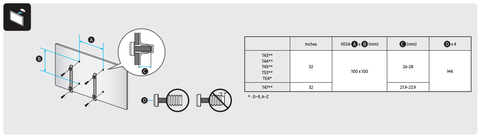

tothbe
Celtis #153911 üzenetére
Bocsi, az eredeti kérdezőnek, eszem-nek szántam.
Ezt most nem nagyon értem, mire nincs utalás? Feketén fehéren ott van, hogy melyik TV típushoz pontosan milyen hosszú, M4-es menetes csavarok kellenek. 4db, és 100x100-as
VESA tartó kell hozzá.
A menet pedig ott lesz belül, csak kívülről nem látod. -

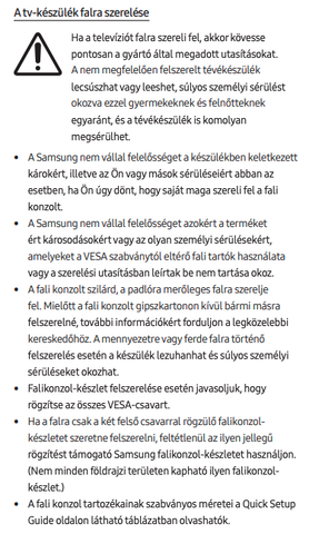

Celtis
eszem #153907 üzenetére
1. Nem mellékeltél semmilyen képeket.
2. A korábbi válaszom előtt vettem a fáradságot és letöltöttem, megnéztem a készülék leírását. Természetesen benne van a csavarokra vonatkozó információ. A nomál leírás hivatkozik a quick guide-ra és abban vannak a méretek.Felületes vagy, az a baj. De oldd meg ahogy akarod.

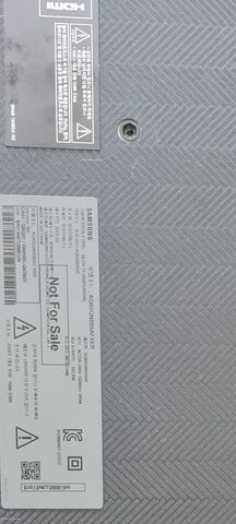

eszem
Celtis #153847 üzenetére
Gondolom, láttad a mellékelt fényképet? Nagyon alaposan szemügyre vettem az adott furatokat, sajnos CSAK FURATOK MENET NÉLKÜL! A készülék leírásában nincs utalás a fali konzolra! Gondoltam, esetleg valaki hasonló módon járt és talált megoldást a problémára. Az átmenő csavaros megoldásra nem is gondoltam (ez komoly?). Köszönöm a reagálást, majd keresek megoldást....
