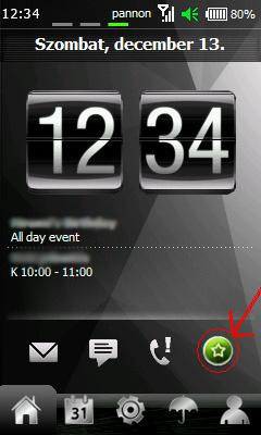

Valamilyen paraméter megváltozott a profilban megadotthoz képest. Ez lehet akár valamelyik hangerő, valamelyik rádió állapota, stb. Egy példa: A profilodban 60 % hangerő és bekapcsolt Bluetooth van beállítva, de ha a BT-t kikapcsoltad, vagy a hangerőt manuálisan átállítottad (vagy valami program), akkor odateszi a csillagot. Ha bemégy a profillistába, és újra kiválasztod azt a profilt, akkor megint a profil alapállapotába tér vissza (vagy ha visszaállítod a csillagot okozó paramétert).
Rövid, időzített profil (Select to time => X perc) esetén kis óra van a bal fölső sarkában, automatikus profil aktív állapotában pedig kis piros körben fehér A betű.

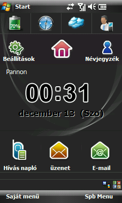

Van egy olyan pont, hogy (SPB-n belül) Programok/Beállítások/Menü beállítás. Ebben van a "saját menü". Amit ide teszel, az jelenik meg a csillag mögött Könyvtárszerkezetet (almenüket) is tehetsz mögé.
(Azon gondolkodom, lehet, hogy ezt az egészet csak a SPB Plus telepítése után érheted el. Ha neked nincsenek ilyen opciók, akkor telepítsd a Plus-t. Egy csomó okosságot is telepít még. (Pl. Skynet fotóján egy fülekből álló menüsor van. A Plus-szal mégegyet létre lehet hozni és minden elérhető a Today(Ma)-ből. -
Skynet258
Attila04 #3474 üzenetére
Hm, oda nem hiszem, hogy tudsz berakni plusz csoportot, legalábbis most nézegettem, és nem jöttem rá.
Én a jobb soft key-re tettem egy "Saját menü" gombot, mint a képen is látható.
Ide aztán annyi programot tudok bedobni, amennyit csak akarok, és egy gombnyomással elérhető -

Ilyenkor már nehezen fog az agyam, de ha jól értem, nem tudod, hogy adj hozzá programot a különböző kategóriákhoz. Ha így van akkor:
Beállítások---SPB Mobile Shell---"Részletes" fül---Menü gomb---majd kiválasztod ahová tenni akarsz valamit, és alul menü, majd ott "Hozzáad", ott pedig "Link". Kiválasztod ami kell, majd "Kész".
Magyarul írtam, mert nálam is így játszik, de ha nálad esetleg angol, akkor is rá fogsz jönni.
Ha nem ez kellett, akkor sry -
