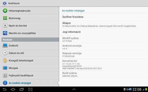

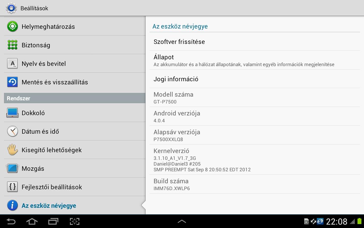

barkzso
Jelenleg már 4.4.4-as Android KitKat van a tabon, és eddig stabil.
Pontosabban ez:
