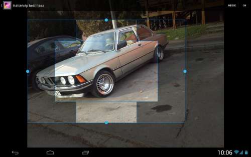

Szerintem nem az a lényeg a főzött ROM-ban, hogy kitalálja a készítője mindenki gondolatát.
- "alkalmazáskezelő": tegyél fel egy go launcher hd-t, főképernyőn lefelé swipe-ra bejön a feladatkezelő
- háttérkép: mycso javaslata mellett "simple image wallpaper free" nevű program a playből megoldást jelent
- böngésző kifagy: hogy telepítetted? Ha wipe megvolt, nem csinál ilyet; ha simán rátoltad a korábbi ROM-ra, ne csodálkozz.Amit javaslok: wipe, wipe cache, wipe dalvik cache, és úgy kezdd belakni.
mycso
Háttérképre a Wallpaper Settert használom, az berakja egészben a képet háttérnek.

AOPK JB felpattintva.. Csalódtam benne...
Kicsit többet vártam egy főzött romtól.. Pl: Egy futó alkalmazás wiget, vagy ha home gombot megnyomom egy alkalmazás kezelő bejöjjön...Teljesen szét van bonyolítva, egyszerűbben is lehetne...
Na meg a háttérkép.. Nem lehet normálisan beállítani egyet sem, mert a lényeg valahogy mindig a "vágólapon" kívül marad, és ha lapozok a homescreenen, akkor nem lehet kikapcsolni azt hogy a háttérkép ne "vándoroljon"
Az eredeti browser mindig kifagy, a Pony Porn nevezetű lwp szintúgy kifagy miközben nem is az fut...(ezt nem tudom hogyan lehetséges csak kapok egy hibaüzenetet..)De legalább a telepítéskor egy kis humort belecsaltak...
