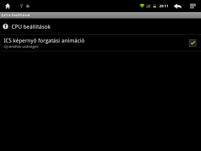

akik esetleg az én rom-omat használják azoknak jelezném hogy sikerült portolnom az ICS képernyő forgatási animációt, és minden egyéb ICS rendszeranimot is...holnap csinálok videót a tab70-en mozgás közben...
