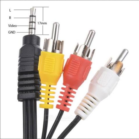

Valaki tudja, hogy mi a bekötése az av jack-nek? Több féle bekötési rajzot is találtam, nem tudom melyik az igaz.
tronico
